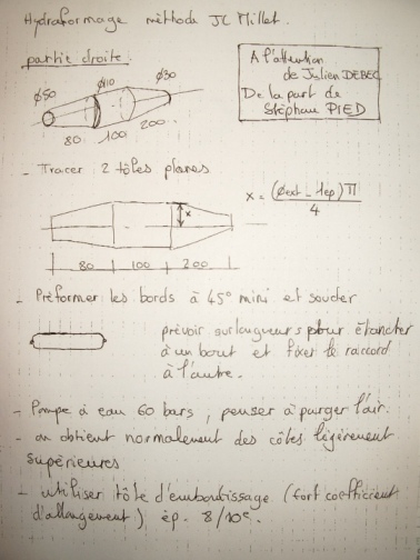

Pour le fichier de steph il est super et trés claire pas comme certain fichier trouvé sur internet. Dés que j'ai le temps je les mes sur le forum ( si steph est ok) 8)

debecos a écrit:Pour le fichier de steph il est super et trés claire pas comme certain fichier trouvé sur internet. Dés que j'ai le temps je les mes sur le forum ( si steph est ok) 8)
Si c'est mon accord que tu attends, il n'y a aucun problème. A noter que Millet réparait les pots enfoncés sur des gamelles avec la même technique.

Messagede rom66 » 01 Mar 2007, 17:31
bonjour a tous, eske kulkun saurai maider svp je sui etudian en chaudronerie soudure je survolai le forum kan jai vu pot "hydro former" jai regarder et je trouve sa vraiment interesant, et je me sui lancer dan lider den faire un pour ma 50cc dan les explikation il y a une chose ki mechape si on fai le desin du pot a plat il fau agrandire le desin alor? exemple si jai un diametre de 50mm la circonference est de 157mm mai si on desine sur la tole une largeur de 50mm foi 2(tole) sa ne fai jamai ke 100mm de circonference!???? donc pour un diametre sur le desin a plat il fau faire la circonference diviser par 2?? pour avoir le diametre de depart apret finision du pot???? excuser moi pour cette complication mai ses compliker de s' expliker par ecrit, voila jespere ke kulkun saura me repondre merci :acclam:
rom66
Messagede StefTeam » 01 Mar 2007, 17:42
dans le formule du X ci dessus tu vois apparaitre PI (3.14116) qui multiplié par le rayon te donne la circonférence du pot fini. Comme X = Ø x PI / 4 , le morceau de tôle fait Ø x PI / 2 . Donc les 2 morceaux de tôles face à face font au total Ø x PI soit la circonférence !!! cqfd.
Messagede riritrep » 01 Mar 2007, 17:46
La dernier reponse de debecos est claire.
X= (diametre - epaisseur) x PI / 4
soit presque la moitie de la circonference pour la hauteur totale du developpé

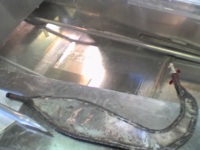

Messagede rom66 » 02 Mar 2007, 18:57
ben voila mes "poisson" son decouper les bord relever :D plu ka les ajuster un peu a l enclume pui les souder et gonfler san exploser fin esperont je ferai des photo des diferente etape et kan il sera fini et je les enverai :wink:
rom66
Messagede rom66 » 18 Avr 2007, 12:44
bon ben voila excuser du retard mai jai eu des stage puis les vacance, donc jai du laiser de coter mon pot jai fini de le souder et jai fai le test detanchéiter jai souder les ambout fixer le robinet plu ka le gonfer :lol: sans ke sa explose(normalement pa de risque) :crasy: Image
