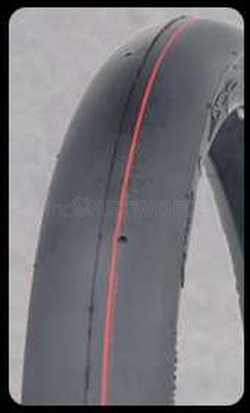

Après de nombreuse difficultés à trouver un autre fournisseur, c'est bon, j'ai commandé 10 pneus Swallow Drag Blaster 60/80 17.
Reste à attendre qu'ils arrivent à la maison

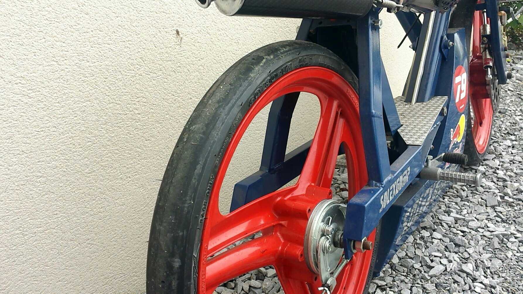

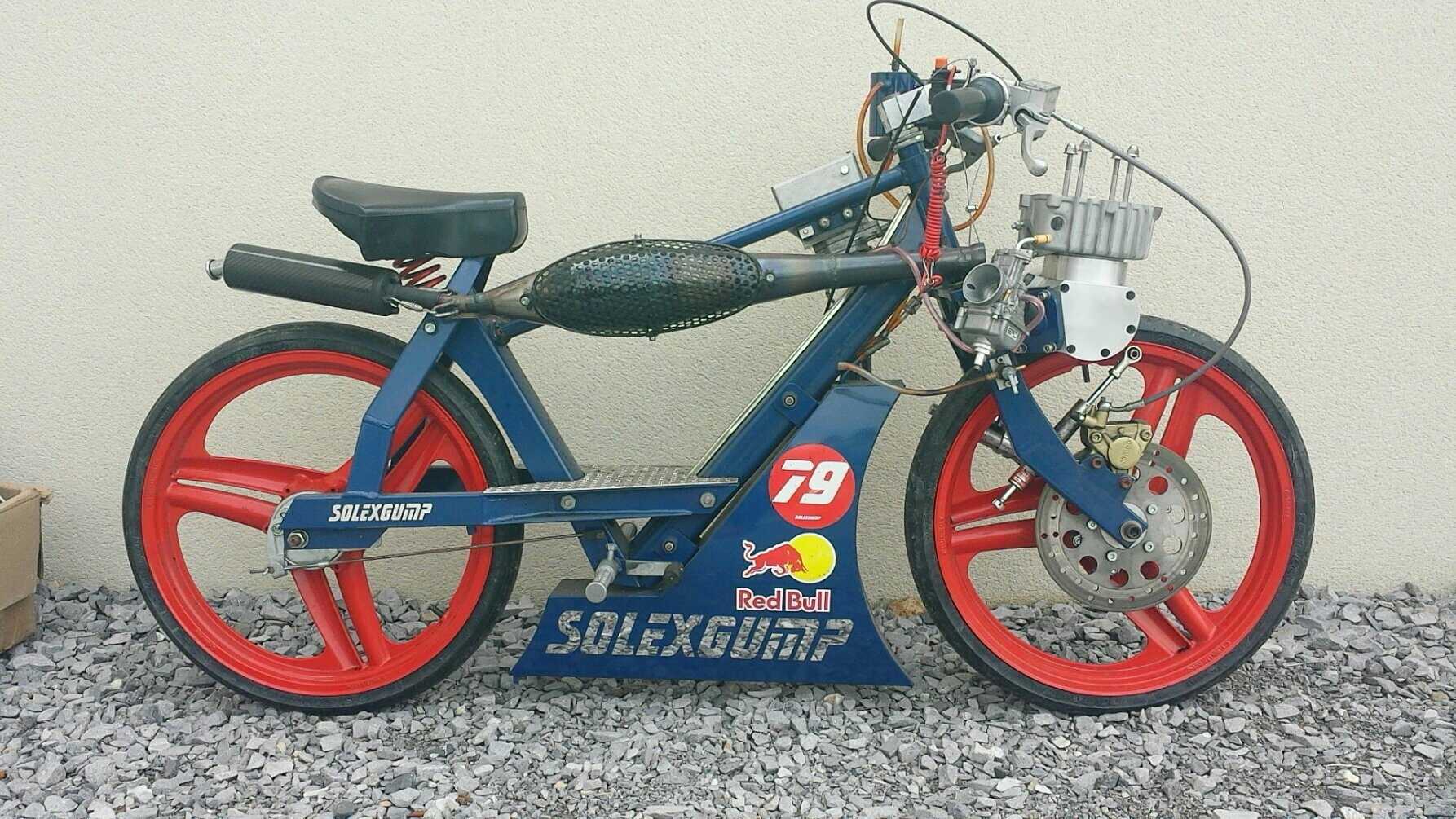

Le slick monté ça donne ça sur mon kreidlex :

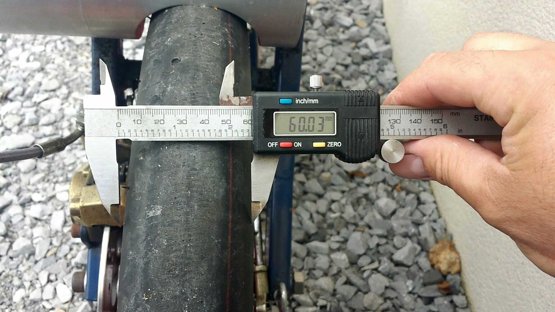

pour la photo avec le pied à coulisse, en prenant la photo , le pied à coulisse à glissé sur la gauche, mais il était verrouillé à la cote relevé :mrgreen:
