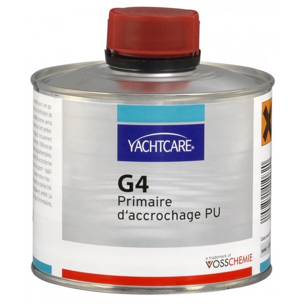

Messagede momoy » 17 Juin 2015, 13:50
est ce que c'est ce produit la??
Re: fuite cocotte
Messagede harrondo » 17 Juin 2015, 13:58
Yes
