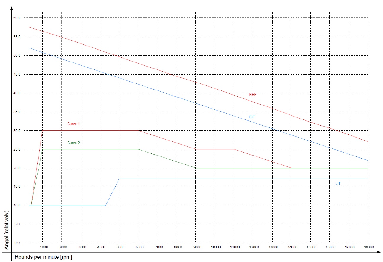

Pour info elles ressemblent à quoi les deux courbes initiales?
Re: reprogrammer pvl
Messagede WiWi_Solex » 01 Juin 2015, 09:39
Voici les courbes d'origine du PVL 650 Fire:

Messagede granjoie » 01 Juin 2015, 10:35
T'es sure de la courbe Wilfried??
Bizarre, ca descend pas moins de 20° passé 14000 :shock:

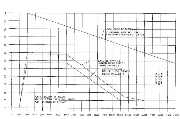

Messagede Wable » 01 Juin 2015, 11:12
La configuration du modèle que j'utilise.
[img]courbes-pvl-650.jpg[/img]

Messagede WiWi_Solex » 01 Juin 2015, 11:41
granjoie a écrit:T'es sure de la courbe Wilfried??
C'est ce graph que m'a donné PVL, c'est vrai que c'est surprenant.
Dans le cartouche est stipulé l'année : 2013.
Les courbes de Thierry me semblent bien mieux.
Wilfried.
