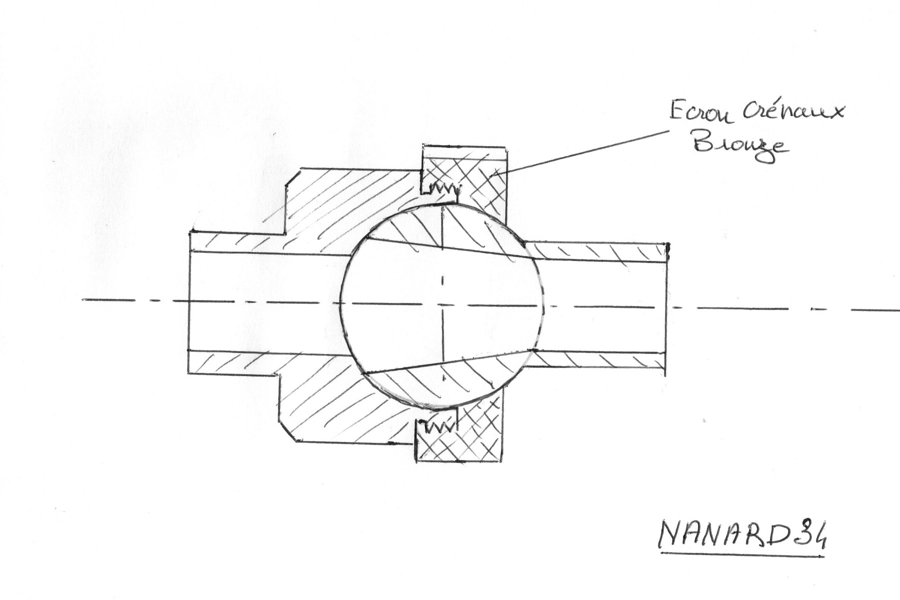

:salut: je cherche a réaliser des rotules d'echappemment ninja cote 103 ou mbk quelqu'un s'est deja pencher la dessus pour realiser une rotule demontable ??? si vous avez des plans je suis preneur . :merci:

:salut: si je réalisais une rotule démontable je la fabriquerais comme cela .(voir croquis ) :salut:
