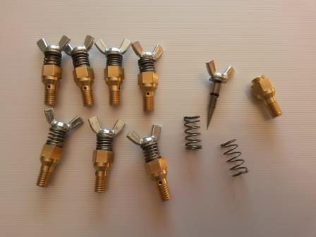

Messagede Nicosox » 07 Fév 2015, 12:01
Bonjour j'ai reçu les autres gicleurs avec les news ressorts en inox le vendeur à été hyper réactif et ma trouvé des ressorts
Pour info, le ressort d'origine qui convient tout à fait pour une utilisation sur un solex normal à une force de 810 Grs alors que la version "compétition" à une force de 2 kg 300, c'est vraiment raide mais je pense que le but est atteint
voici le nouvel armement des teams nicosox, patajoint & the roguet's family :D
