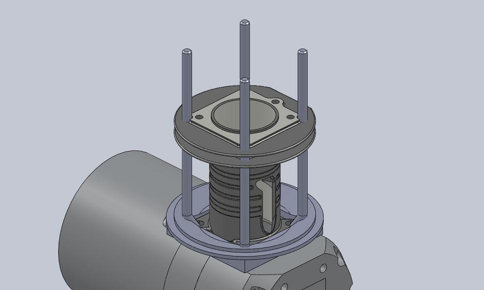

Messagede solex166 » 31 Jan 2015, 19:30
et encore pour débattre avant une éventuelle évolution du règlement, que pensez vous d'un montage avec des gougeons fixés en entraxe 41 sur le carter, une culasse fixée en 41 à ses emplacements d'origine sur le cylindre, mais avec des gougeons courbés pour un entraxe plus important aux transferts, comme sur mon moteur ci dessous?
le cylindre est ouvert en bas pour le passage
l'embase de la boite à eau est placée sur le carte avant le cylindre mais ne sert en aucun cas de cale
le pourtour de boite à eau et la culasse viennent aprés; il ya mème possibilité de faire ça en une seule culasse qui redescend
ou bien du mème principe de gougeons courbés mais qui repassent aussi par l'entraxe 41 de la culasse pour obtenir juste un élargissement de l'entraxe à 43 aux transferts?
matthieu

Messagede Paulo » 01 Fév 2015, 00:19
solex166 a écrit:ou bien du mème principe de gougeons courbés mais qui repassent aussi par l'entraxe 41 de la culasse pour obtenir juste un élargissement de l'entraxe à 43 aux transferts?
matthieu
ça va être costaud le montage si tes goujons sont courbés aux 2 extrémités :mrgreen:
Tu soulèves un point qu'il faut préciser: entraxe constant ou pas ?

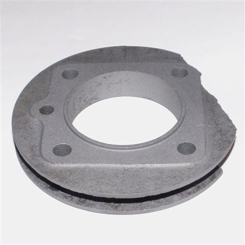

Re: Vers une Modification du reglement proto
Messagede plm45 » 01 Fév 2015, 04:42
Pour Matthieu ( solex 166)
Pour moi évidement que c'est bon tu respect l'entraxe 41 à la fixation du cylindre. Tu respecte l'entraxe à la fixation de la culasse. C'est bon.
Sous la seule condition que ce que tu vas appeler cylindre soit une seule et même piece ( ou éventuellement un ensemble de piece) qui sera (seront) fixé au carter moteur par une fixation respectant l'entraxe 41 x 41 (ET que la totalité des pièces constituant le cylindre respectent cette fixation de 41 x 41)
Pour Nico
La photo du cylindre (devenu cale) que je présente, est bien une pièce en fonte.
Dans l'état actuel du règlement je peux rouler en PROTO avec ce type de montage sans que personnes ne puissent m'emmerder. uniquement en jouant sur la définition des mots.....
De même vous en origine et en OA même en promo, vous pouvez faire la même chose.
Si dans un rond de fonte, on réalise: nos transferts, nos échappements, +toutes les fixations qui nous intéressent , nous sommes conforment, à la seule condition de rajouter un petit ( voir très très petit) morceau de cylindre d'origine.
C'est pour ça que je me bats.
Je ne veux écrire aucune ligne de contrainte supplémentaire dans le règlement.
Messagede Paulo » 01 Fév 2015, 10:13
plm45 a écrit:Pour Matthieu ( solex 166)
Pascal
Faudrait définir le terme de fixation du cylindre: car dans le cas précis de sox166, les écrous/goujons qui maintiennent le cylindre ont un entraxe 43mm.
