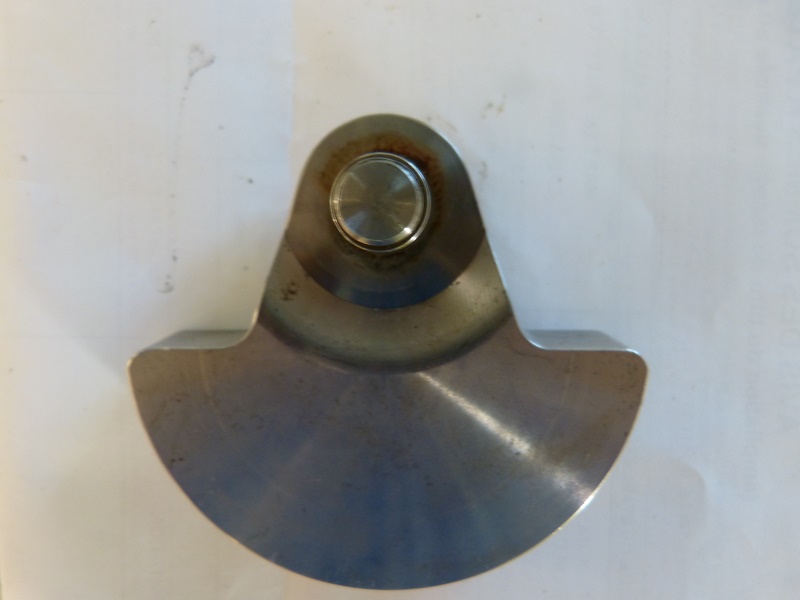

Messagede patrice22 » 28 Juil 2014, 17:36
vous en pense quoi? entre 6 et 7 heure de roulage , a peine!

Il y a des marques louches au niveau de la portée du vilo sur la bague intérieure du roulement...

surchauffe du roulement?

avant de m'exprimer, envoie la photo de la bague du meneton ainsi que la photo de l'autre côté de la masselotte

Messagede patrice22 » 28 Juil 2014, 20:13
voila les photos

Messagede SOLEXGUMP » 28 Juil 2014, 20:19
p....n c'est bleu sous maneton ? ou impression trompeuse de la photo
si bleu, une des causes est le frottement de la tête de bielle sur la masselotte, est ce que le bielle est bien dans l'axe du cylindre ?
photo de la ête de bielle côté masselotte STP
je suis chiant mais il faut déterminer la cause première pour remédier au problème

la zone bleuie à l'air d'être localisé autour de l'axe du vilo, confirmes tu ?
le roulement tourne t il actuellement à la main ?
retire le roulement du carter , retire les bagues en nitrile du roulement, retire toute la graisse (de quelle couleur est elle ?), nettoie à fond à l'essence puis regarde la gueule des billes, de la cage

tu l'as monté comment le roulement sur le vilo ?
Re: vilo casse
Messagede patrice22 » 28 Juil 2014, 20:31
je demonte le roulement demain et te dit, j'ai monte le roulement a la presse, mais vraiment tranquillou, en poussant sur la bague inter.

le process est bon, c'est TOP
une merde dans le métal du vilo ?
avant de monter la bielle et le cylindre, le vilo tournait sans forcer ? défaut d'alignement carter / platine allumage ?
franchement avec tout ce que j'ai foutu dans la gueule du mien, il n'a jamais bronché, franchement pas de bol
ce qui est étrange c'est des trace bleuies au niveau de la zone de rupture
