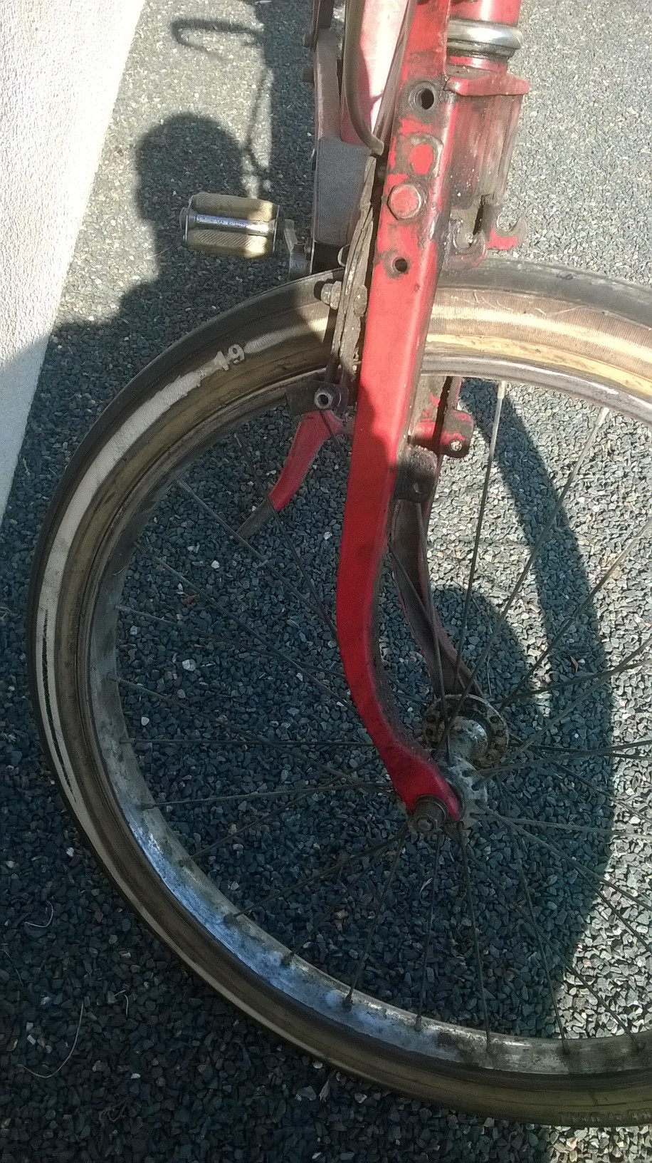

la roue ...

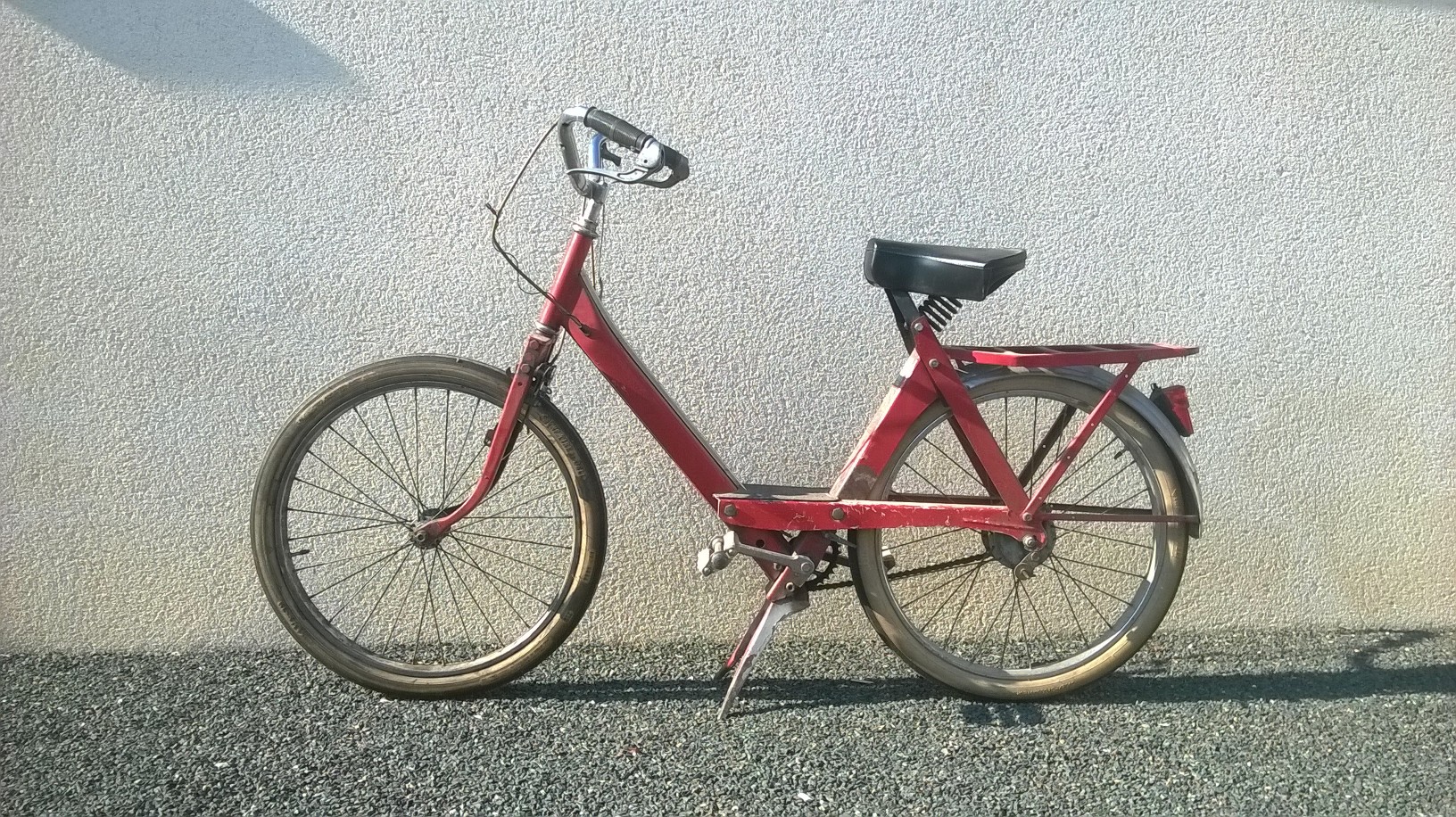

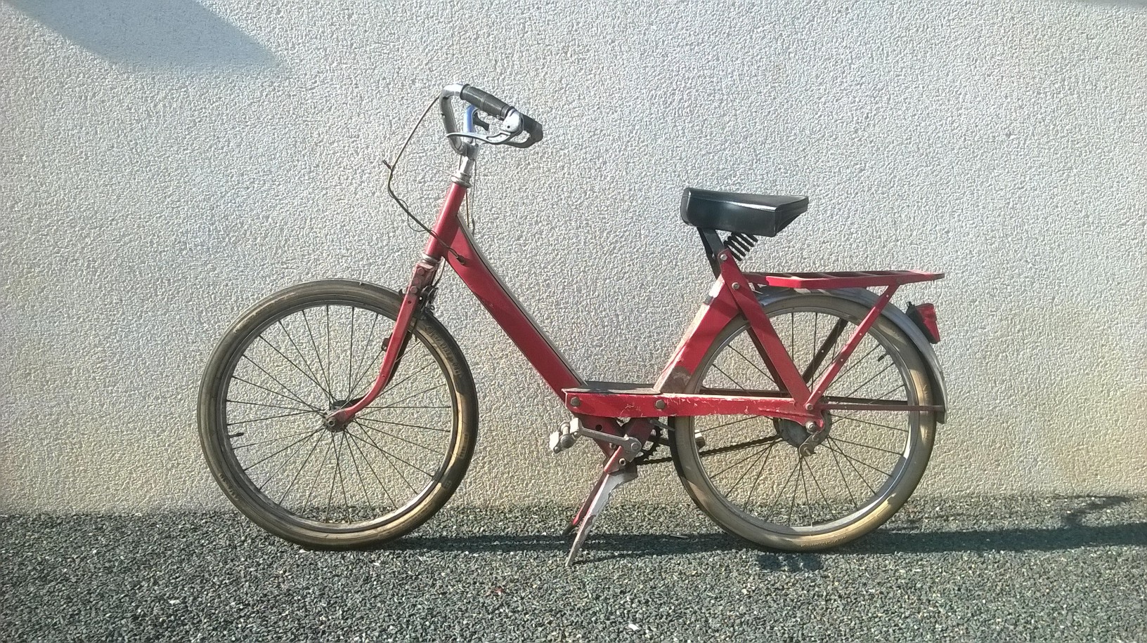

Après deux ans sans véritables soucis sur le solex, et une envie de mécanique, je m'attaque désormais à la partie moteur et au cadre.
l'objectif est de faire une véritable restauration et non plus réparer le strict minimum pour rouler ( y en a marre des vieilleries point présentables).
Je viens donc naturellement vous retrouver ainsi que vos yeux experts pour m'éviter quelques boulettes sans doutes inévitables.
Je projette de faire les actions suivantes:
- Changer la roue avant / dévoiler chez un vélociste en fonction de l'état. la roue frottais en permanence sur le hauban du garde boue.
- Changer le piston qui doit être d'origine et montre quelque signes d'usures :win:
- Profiter de la dépose moteur pour changer le filtre à essence aussi d'origine.
- Finir par une peinture.
- Changer les patins de freins avant ( il en manquait un depuis le début apparemment, et on dit que les solex freine mal.... :furious: )

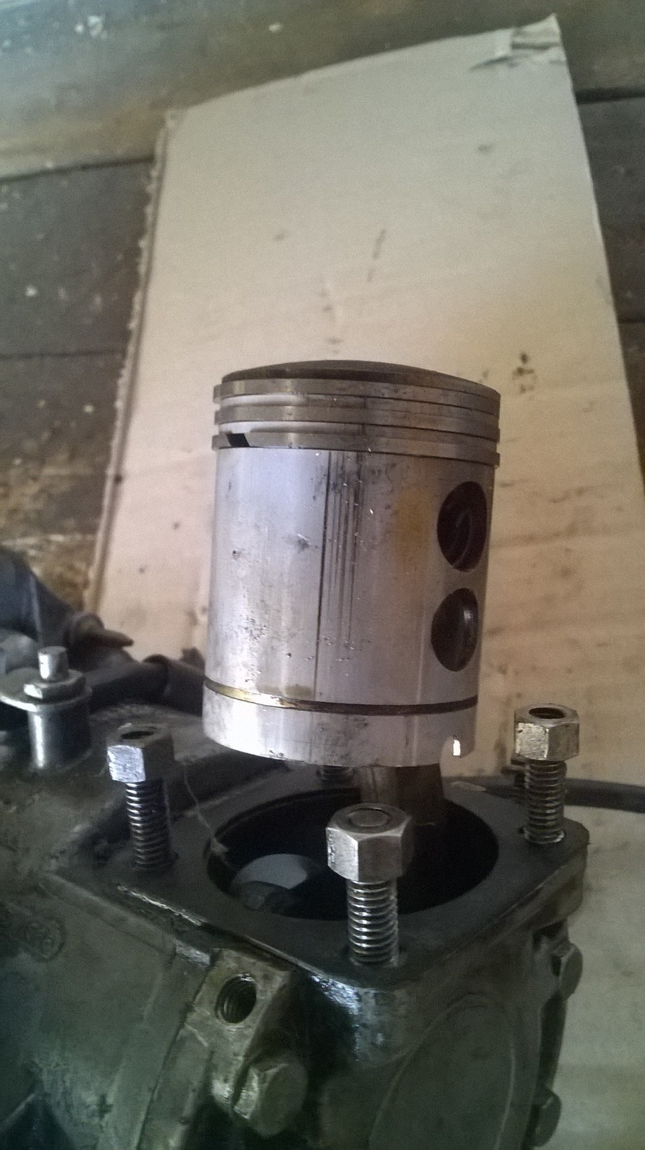

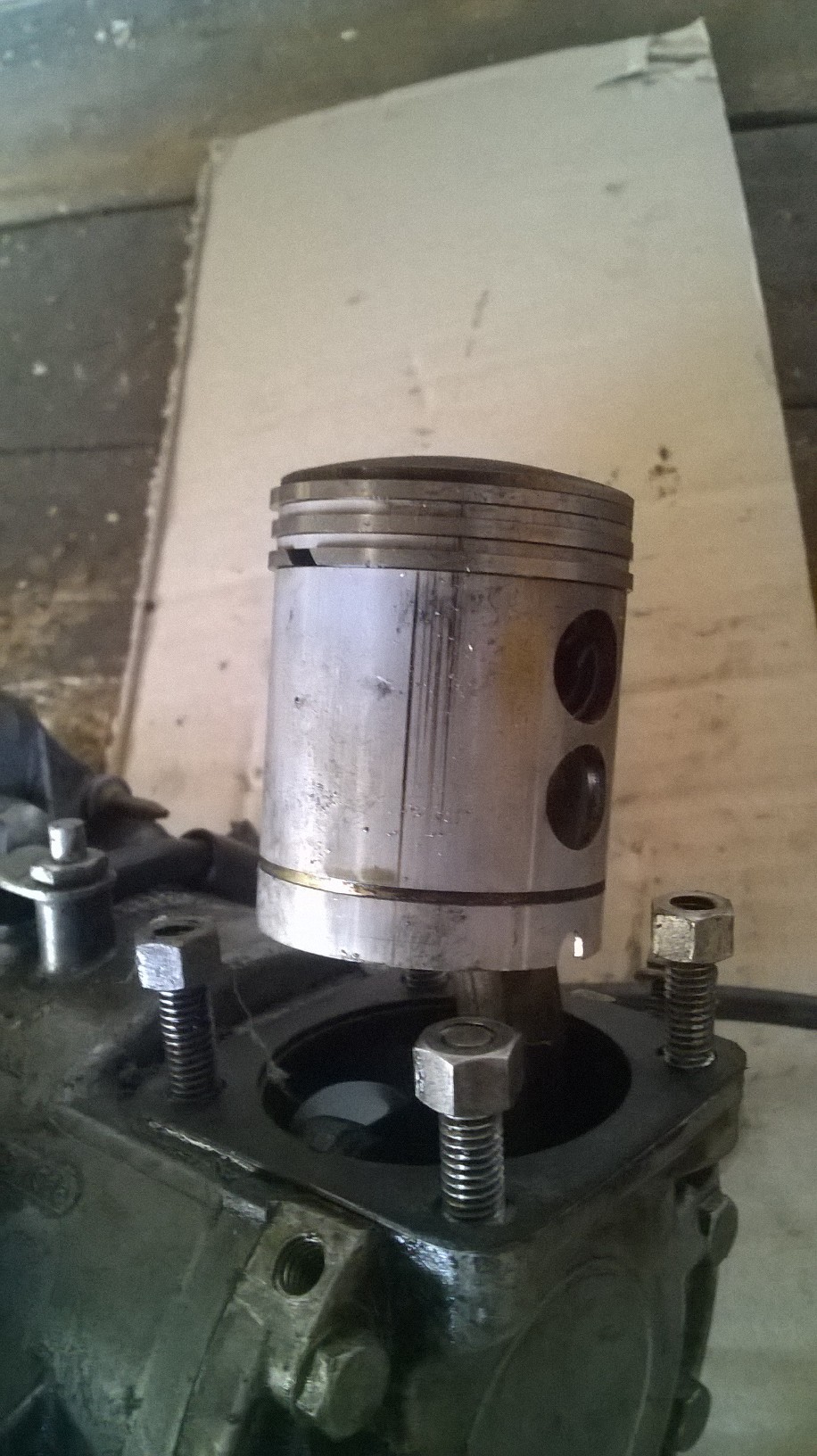

un piston qui a fait son temps ?

Messagede shadocs » 20 Juil 2016, 07:38
pour une vraie restauration ... va te falloir aller plus loin
Le piston oui c'est une bonne idée
mais du coup il faut que tu vérifies ton cylindre et son état d'usure
si t'a plus de 3/100 de "patatoide" .... je te conseille d'en acheter un neuf ou de le rectifier à 40mm et de
lui coller un piston cote réparation.
Il y a aussi les roulements :
le 6202 du volant
le 6203 du carter
les 2 bagues de bielles
en gros faut tout démonter/nettoyer/remonter
Pour le cadre pareil , tu démontes tout tu brosse tout et tu repeint tout ;-)
pour les roues, je te conseille de tout démonter (lol je deviens lourd)
, y compris les moyeux qu'il te faudra regraisser/nettoyer/re-régler
pour les jantes et les rayons d'en trouve des neufs à prix correct ici :
http://www.macadam2roues.com/fr/
ça va te prendre du temps mais tu sera tellement content après que je ne peux que te conseiller
te de donner cette peine.
.... autres solution tu fais faire et tu te fend d'un gros chèque
comme disent les anglais : "it's up to you"
