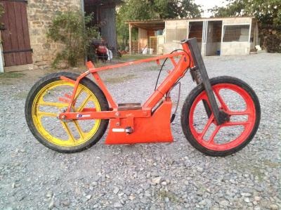

J'ai pas mal réfléchis sur la question et j'ai eu la chance d'observer pas mal de fourches pétées (certains se reconnaitront :mrgreen: ).
Je pense qu'il y a des sections vraiment trop minuscules (20x20x1.5). Mais le plus important pour la durée de vie de nos fourches rigides est à mon avis la continuité dans la rigidité de l'ensemble, on le voit bien quand on observe les fourches cassées: elles cassent au raz des "renforts", ou au niveau des fixations par vis par exemple.
Pour illustrer les propos de Shadocs:
Cette fourche a pris un trottoir en pleine tronche cette année, la roue est pas belle (elle a servie de fusible, merci les jantes d'origine), mais la fourche n'a pas bougé d'un 1/10.
