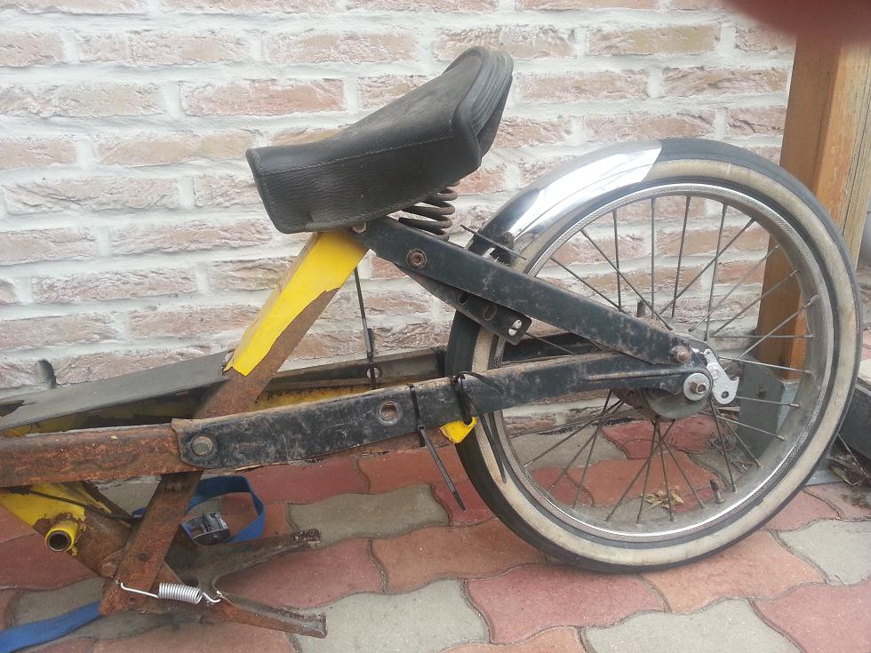

Messagede solexbobber » 30 Mai 2014, 15:23
Salut à tous et merci pour votre intérêt à mon projet....
Tiens j'ai un accent une fois!!! LOL
Voici quelques photos de la réalisation de mon sox bobber.
C'est l'histoire de la rencontre entre un 5000 et un 3800 complétement irrécupérable, après un mariage et de très longue noce...

Messagede solexbobber » 30 Mai 2014, 15:24

Messagede solexbobber » 30 Mai 2014, 15:25
Rien ne sert de courir il faut juste partir au bon moment!

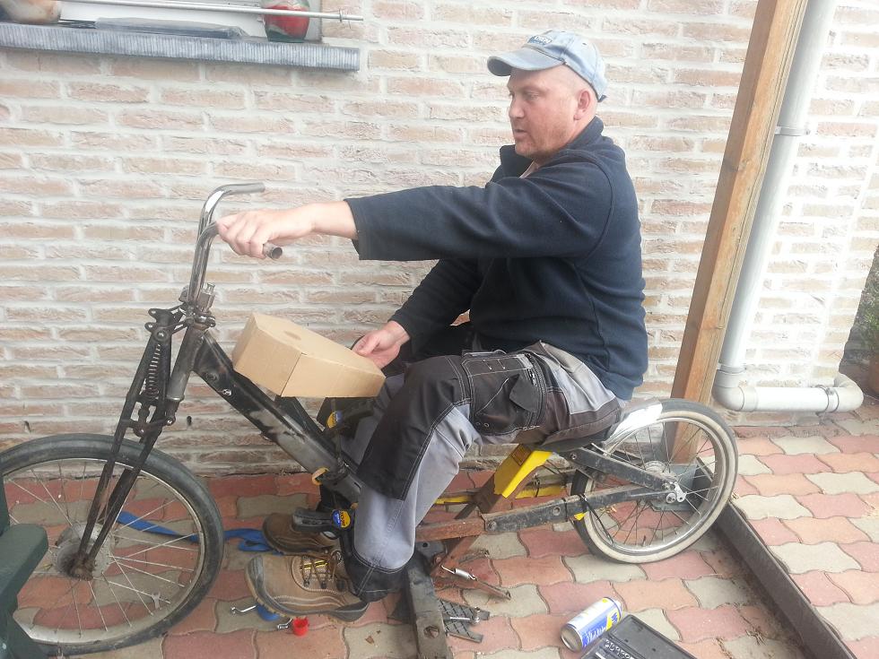

Messagede solexbobber » 30 Mai 2014, 15:26
ça résiste même à mon poids .....

Messagede solexbobber » 30 Mai 2014, 15:28
Bon les ligarex ont bien résisté donc étape suivante.
Présentation du réservoir..

Messagede solexbobber » 30 Mai 2014, 15:30
Avec une barre de renfort contre le vrillage du cadre et en même temps un support pour le réservoir.
