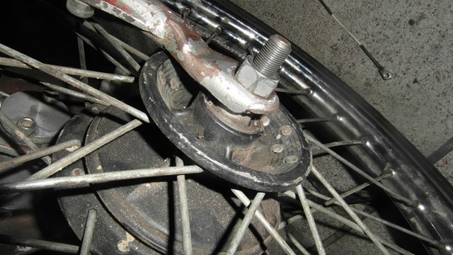

Messagede solexpromo5823 » 02 Fév 2014, 08:48
salut
perso voila mon freinage ...axe latéral , plus pratique pour changement de roue , et la roue et bien prise dans la fourche
pas de risque quelle bouge en roulant ... :mrgreen: :mrgreen: :twisted:
