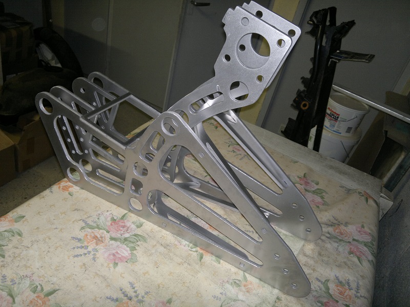

J'ai dut bosser la 3D encore 3 bon mois avant de décider qu'il était temps de commencer la fabrication et en particulier découper les pièces du cadre.
Le puzzle au départ :
Ensuite, nettoyage et léger polissage des pièces pour avoir un aspect uniforme, puis le premier montage à blanc commence :

magnifique ce cadre, j'adore le système de suspension de la selle aller juste un petit bémol pour la coque arrière qui alourdie (dans le sens visuel) l'ensemble de la bête

Beau travail :clap: Mais le guidon bracelet n'est pas un peu bas ou alors le pilote est un nain de jardin :mrgreen: respect a l'oeuvre et surtout aux concepteurs :cheer: :cheer: :cheer:
