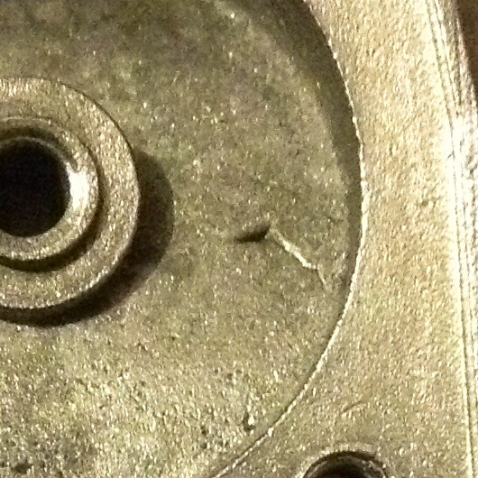

c'est le trou d'origine de la pompe, faut pas le boucher :!: :?:

Non c est pas le trou central mais un autre qui a du se créer avec le temps Il est tout petit À un centimètre de celui du centre

ah, bon, ben, il faut décaper et reboucher avec ça :

Messagede momoy » 29 Déc 2013, 18:50
interdit en origine :furious: :furious: :furious: :furious:
mais bon je pense que c'est tout de meme accepté

Messagede SOLEXGUMP » 29 Déc 2013, 19:21
je suis d'accord avec toi mais pour une fuite, au lieu de foutre en l'air le carter, une goutte de cette pâte pour dépanner n'est pas un sacrilège

Messagede Frostin » 29 Déc 2013, 20:50
C'est un trou de 1 mm je devrai avoir le droit ?

Messagede Pilote85 » 29 Déc 2013, 21:04
soit rassuré, personne n'ira chipoter pour si peu !
Le bon sens prime avant tout ! :wink:

Messagede r4gt kanotix » 29 Déc 2013, 21:20
Frostin a écrit:C'est un trou de 1 mm je devrai avoir le droit ?
tu dégraisse et un poile de pate a joint a cet endroit , ca bougera plus :wink:

Messagede Frostin » 29 Déc 2013, 21:42
Sa va tenir juste avec de la pâte à joint ?

Messagede momoy » 29 Déc 2013, 22:07
Quand le Carter est sur le moteur ce trou est à gauche ou à droite du trou centrale? Si il est à gauche il tombe dans le canal de dépression donc tu n'es pas obligé de le boucher! Pour ma part j ouvre le carter à cette endroit

Messagede Frostin » 29 Déc 2013, 22:35
Non il est à droite , et sa fait quoi d ouvrir à gauche ?

Messagede Nicosox » 30 Déc 2013, 07:23
Frostin a écrit:Non il est à droite , et sa fait quoi d ouvrir à gauche ?
ca fait de la merde tu refoules ce que tu viens d'aspirer avec la pompe a la fois dans le canal d'aspi et dans les durites et du coup je trouve même étonnant que ça fonctionne encore :?
