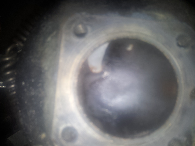

Messagede alexouilledu91 » 30 Oct 2013, 18:03
Apres avoir refait un cylindre et l'avoir essayé biensur... Il marche pas terrible du tout...
Comment expliquez vous que je n'ai qu'une trace clair sur le piston?
merci

Messagede alexouilledu91 » 30 Oct 2013, 18:04
Et voila la culasse :-)
