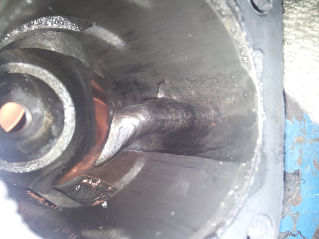

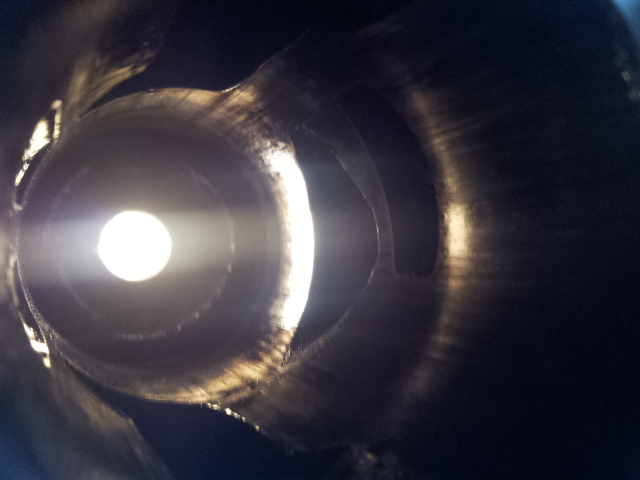

Messagede alexouilledu91 » 24 Aoû 2013, 01:22
J'essairais de lui faire honneur
Il est 22h30 et je me met au boulo
j'ai tout demonté, fini le joint alu, remonté le bas moteur a la pates apres un bon nettoyage
J'ai aussi agrandi nettement la lumiere d'echappement, j'ai agrandi aussi mes lumieres lattérales du piston qui ne coincidais plus avec les transferts agrandi du cylindre
Tout es remonté
Et la a 2h20 je ne peux pas demarrer le solex malheureusement pour voir les prises d'air eventuelles mais il a une compression de fou en tournant a la main :D :D j'en ai pas encore eu autant
J'attends demain matin avec impatience mais j'ai peur que mon piston casse car j'ai peut-etre un peu abusé sans le vouloir :furious:

Re: Nouveau promo en perspective!!
Messagede alexouilledu91 » 24 Aoû 2013, 11:56
Echppement trop elargie, j'ai plus de couple... Il monte plus la cote :'(
Dois je elargir mes latéraux pour compenser? Dois je continuer de rouler comme ca et attendre?

Messagede alexouilledu91 » 24 Aoû 2013, 12:08
Bon bein au demontage piston pété je m'en doutais....
J'en refait un non?
