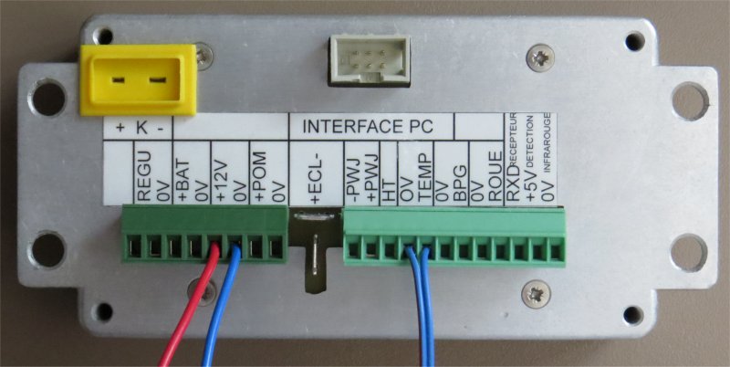

Voici la face arrière du boitier:
Le connecteur jaune en haut a gauche c'est pour la sonde thermocouple type K pour mesurer la température d'échappement.
Sur le connecteur vert foncé de gauche et de gauche a droite:
2 fils venant du régulateur de tension
2 fils pour la batterie 12V
2 fils pour une sortie 12V activée par le commutateur PRINCIPAL en face avant.
2 fils pour la sortie pompe 12V activée par le commutateur POMPE en face avant.
Les 2 cosses FASTON au milieu c'est pour l'éclairage 12V activée par le commutateur correspondant en face avant.
Sur le connecteur vert clair a droite et de gauche adroite:
2 fils pour la sortie power jet électronique activée a partir d'un régime programmable.
1 fil pour la prise de régime autour du fil HT.
2 fils pour la sonde de température moteur de type PT1000.
2 fils pour raccorder un bouton poussoir situé au guidon qui aura plusieurs fonctions suivant le programme choisi.
2 fils pour le capteur de vitesse de la roue arrière par ILS classique de VTT.
3 fils pour le capteur de passage infrarouge (compatible ALFA..) pour déclencher le chrono interne au 1/100 et afficher les temps au tour.
Et enfin au milieu en haut le branchement vers le PC via une interface USB pour mise a jour logicielle et récupération des données enregistrées: regime, vitesse, températures...
