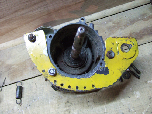

Qu'appelles tu le berceau ?
Messagede solexpromo5823 » 16 Nov 2006, 06:05
un vieux systeme pour envelloppper le carter . 2 patte d alu autour du carter qui font que le carter est soumis a moindre vibration .
dommage j ai pas de plan , c est deux pattes engloblent les deux coter du galet pour pouvoir faire pivoter le carter en hauteur (cirette ) .....
ce systeme est prit dans la masse du carter origine .et en alu , apres fixée sur les silens block :crasy:
Messagede Pilote85 » 16 Nov 2006, 07:50
ok compris ! ca va tout de suite mieux quand on m'explique bien tout va mieux :mrgreen:
Messagede tutcgea23 » 02 Déc 2006, 12:33
:salut: Thierry,
Pour ce qui est du berceau, je vois pas ou est le problème, nous ça fait plus de dix ans qu'on tourne avec et jamais personne nous a dit quelque chose. Quand tu roules a 75 en pointe pendant 24 heures sur un circuit comme Nouzier qui n'est pas un billard question revétement, t'as intérets à prévoir des tôles pour remplacer celle d'origine si t'es pas monté avec un berceau.
Petite photo pour ce qui ne voyent pas les explication de Thierry
Pour ce qui est du vilo, c'est celui d'origine, AUCUN apport de matière.

Les fixations d'origine en acier vont bien , pourquoi les changer ? Il te suffit de soudé un plat de 20 par 2 sur tes plaques au niveau des vis de fixation et de doubler tes glissiéres .
En plus comme celà , tu conserve l'image du solex d'origine ! :wink:
