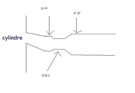

Messagede StefTeam » 04 Nov 2006, 15:09
Perso dès la sortie de l'Athéna je le bride par un Venturi à 21,5 pour repartir à 27 et là c'est 1000 tours de mieux avec que sans.
Mais ça doit chauffer un peu mais ça tient. Il ne faut pas que le pot se "vide" trop vite.

Messagede guiguisolex » 17 Nov 2006, 21:17
:D
merci steph. Pourrais tu me donner des précisions sur le venturi de sorti. Bon j'ai fait un petit schéma de ce que je pensais avoir compris.
A combien estle diamètre avant le venturi 27 aussi??
Bon là je vais un peu abuser mais quelle est la distance entre l'entrée du venturi et la sortie du cylindre. Et quelle est la longeur du venturi.
Je t'en veux pas si tu me réponds pas mais j'essaie quand même
