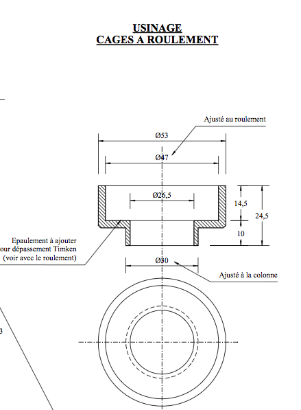

Bonjour
Ayant acheté un SP j'ai besoin de cages a roulements de direction timken.
J'ai trouvé un artisan qui par nous ferais des pieces par 10 a 27 eu unitaire d'apres le plan de paulo.
A moins de 10 ce serais 32 euros.
+ ports
Si l'un d'entre vous peut lancer une serie a un tarif plus intéressant je suis prenneur.

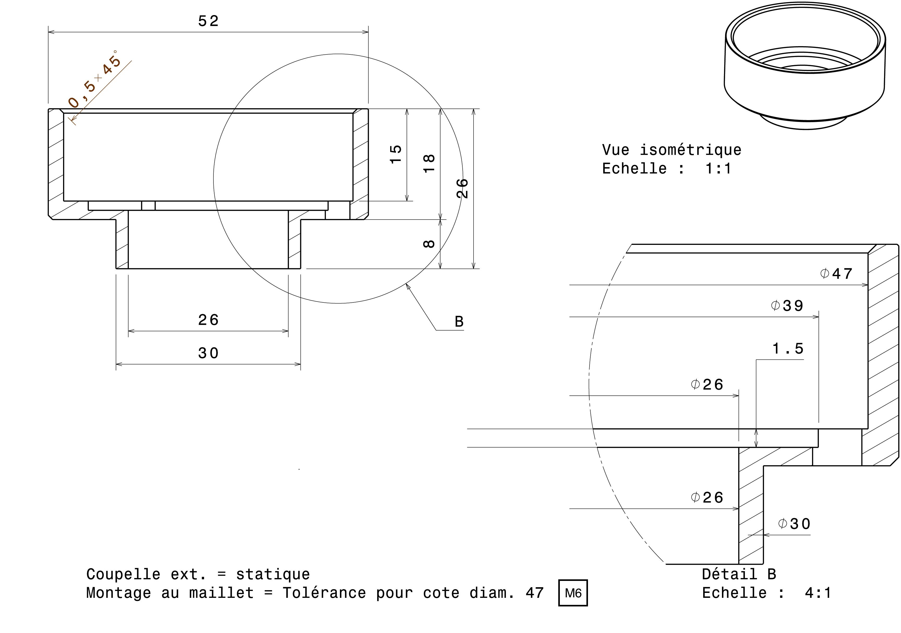

Re: Cage a roulement Timken de direction
MessagePosté: 09 Avr 2013, 20:54
de Paulo
c'est celui la :mrgreen:
plan coupelle timken.jpg (333.19 Kio) Vu 17993 fois
avec 2 ou 3 trous pour pouvoir virer la portée oblique du roulement
