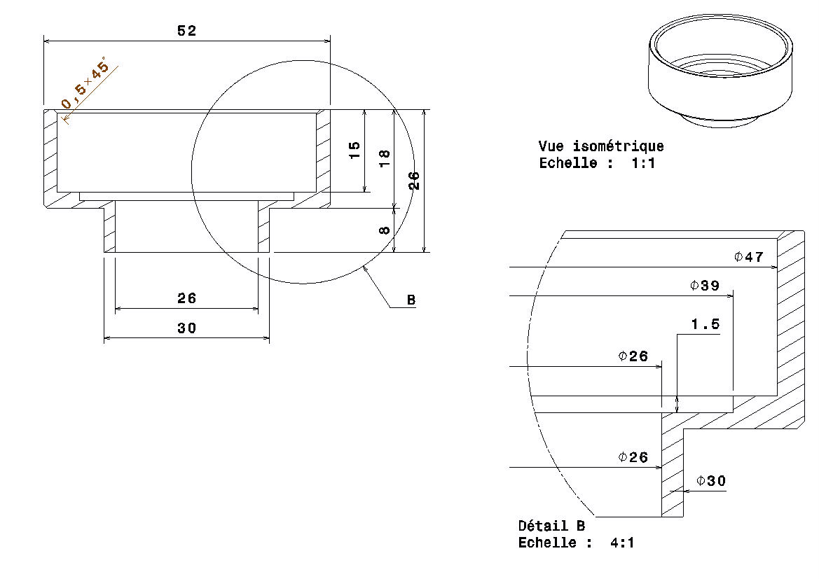

Pour rebondir sur un sujet précédent, je lance une série de logement pour roulement conique timken 25x47x16.
Pour un lancement par 5 pièces, le prix est de 15€/unité fdp non compris.
Le logement sera usiné en inox.
Première ébauche de plan.

MessagePosté: 18 Jan 2011, 22:14
de Paulo
Plan publié dans mon premier post.
Pour infos, les plans sont dessinés par Pinpin.
Quelques détails à régler avant plan définitif:
-tolérance à appliquer sur ces cotes (idées?)
- ajouter 3 petits trous pour permettre de démonter la grande bague du roulement

Je prend aussi! :merci: de cette initiative que de faire une serie de piece ca m'arrange beaucoup! Niveau toléance je sais pas de trop, serré mais pas de trop que l'on ne soit pas obliger de tirer dessus avec un tracteur pour que sa sorte au démontage! Bien les trous pour démonter la bague du roulement! Ils seront taraudées pour permettre de chasser la bague en vissant une vis?
Re: [SERIE] Logement roulement conique Timken
MessagePosté: 18 Jan 2011, 23:48
de Paulo
je crains qu'il n'y ait pas assez d'épaisseur pour tarauder (3 mm).

les trous sont de quel diametre?

L'inox et l'acier standard de la poutre, ca se soude bien ?
Pour les 3 trous en partie inférieure, pour sortir la bague, je pensais à des trous lisses à 120° permettant de faire passer un chasse. Pas de taraudage, il n'y a pas d'épaisseur.
