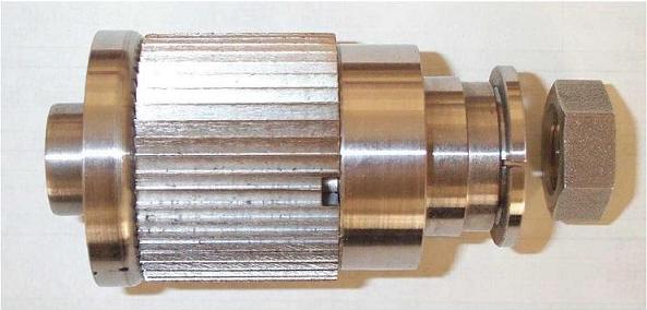

pour infos les galets seront comme celui là :
donc il serait fournit avec douille, flasques et galets ( montés à la presse), et le systeme de serrage spécial!
certains connaissent déjà la qualité de ces galets dont solexgump et moi même. d'autres y goûteront avant l'heure notamment en proto et SP ( leur avis dessus sera le bien venu)

Messagede harrondo » 17 Nov 2010, 15:34
le prix n'est pas encore clairement établit et cela dépend aussi du nombre.
donc une fois que j'aurai un petit nombre d'intéressés je ferai faire un devis. la denture et le traitement sont déja en devis.

mes galets s'adaptent nickel sur les carters 3800 et englobe le spi comme le flasque d'origine pour une protection optimale!
