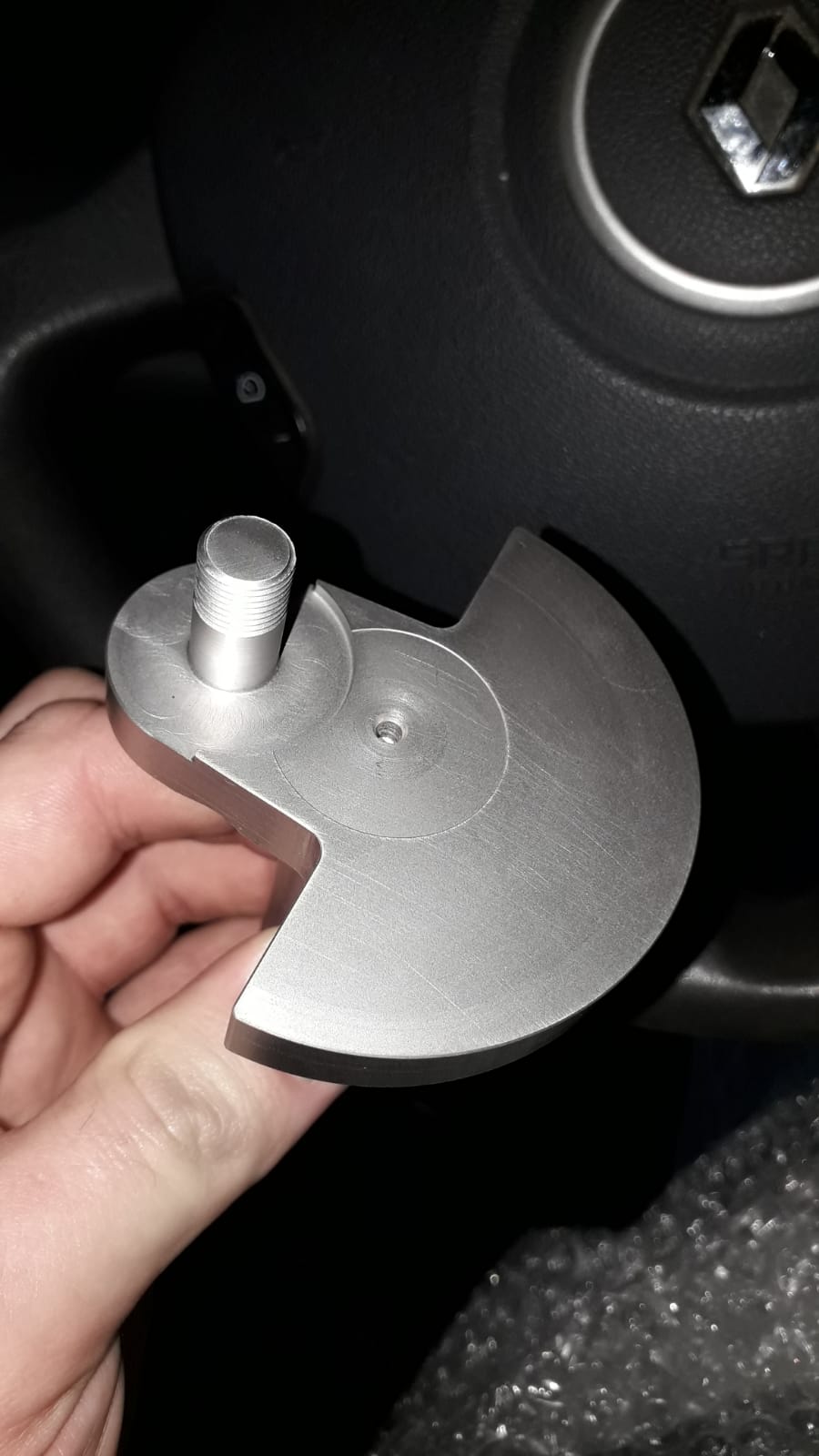

Bonne nouvelle, les vilebrequins sont au chaud dans mon salon :P Je les ai récupéré directement au retour de la nitruration : dureté Vickers : 750~800.
Je suis repassé à mon boulot pour un contrôle de certaines côtes, ça a l'air parfait. La seule petite chose est le rayon à la base du maneton à 0.6mm au lieu de 0.7mm mini.
Je commence les livraison dès demain. Pour ceux qui n'y ont pas pensé et qui ont déjà envoyé le règlement, pensez bien à indiquer une adresse mail et/ou un numéro de téléphone. Je vais envoyer de préférence par Mondial Relais pour ceux à qui je l'envois, il me faut donc un point relais, pour ceux qui préfère par la poste, j'ai juste un petit conflit d'horaires entre les horaires de la poste et les miens... ils seront donc expédié qu'en milieu de semaine prochaine ;)
Edit : on voit rien sur l'image ...
17k6 : 17.015
16.85g6 : 16.848
15h6 : 14.998
9 +/-0.1 (base du maneton à la face d'appui roulement) : 9.084
Parallelisme à 0.03 du maneton : 0.005
10h7 (maneton) : 9.998
10U6 : 9.975
diamètre 74 +/-0.1 : 74.04
Ya plus qu'à :twisted:

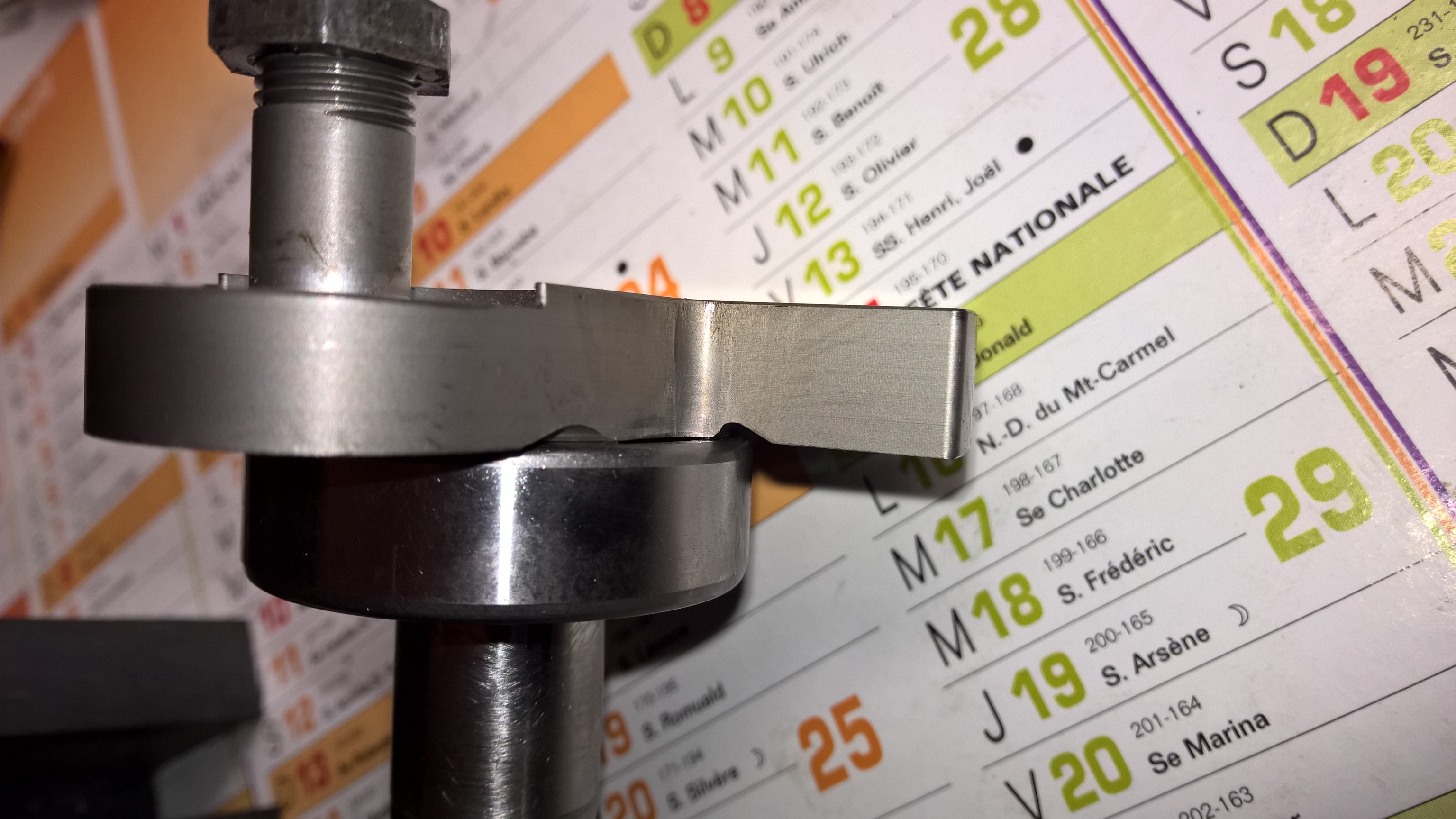

Messagede Fanch' » 16 Mar 2019, 18:50
Bonjour,
le jeu entre la masse du vilo et la portée exter du roulement est faible ; la gorge carottée dans la masse pour échapper le roulement est moins large que d'origine ?
-> tu as prévu de caler entre le roulement et l'épaulement Ø22*0.2, ou pas ?
merci
Fanch'
Messages: 18
Inscription: 27 Mai 2015, 22:24
Re: Vilebrequin origine usiné Promo/Proto RNS
Messagede vivmhr » 16 Mar 2019, 21:36
Dans mon montage il y a en effet une flasque , qui écarte le roulement de 4mm de la portée mais normalement il y a 0.2 d'épaulement donc la bague extérieur ne devrait pas toucher, où alors le roulement rotule beaucoup et c'est pas bon signe :shock:
La gorge dans la masse ne sert qu'a la montabilité dans le carter d'origine, d'où le "décallage" par rapport à la bague extérieur du roulement puisqu'elle sert au bossage dans le carter.
Pour info, dans mon moteur, après 45mn de rodage et 30 minutes d'essais, le maneton est toujours accroché à la masselotte :lol: :P
