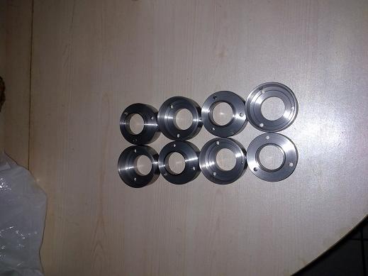

Messagede harrondo » 01 Mar 2011, 00:47
:salut: à tous, je devrais y recevoir demain et ensuite Paulo s'occupera de tout vous expédier!
alala les séries, ça m'épuise, va falloir faire un break :lol:
Re: [SERIE] Logement roulement conique Timken
Messagede harrondo » 01 Mar 2011, 11:05
reçu ce matin à la maison :wink: c'est propre! comme d'hab quoi :lol:

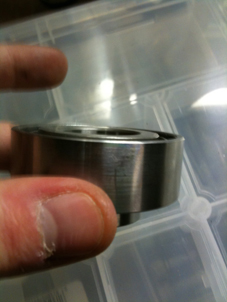

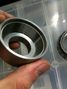

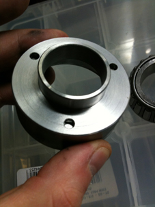

on a testé le montage avec paulo today, c'est nickel,
il mettra des photos taleur je crois :wink:
Messagede Paulo » 01 Mar 2011, 20:26
Voici les photos:
