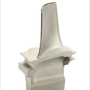

Il y a longtemps qu'on imprime en série les modèles perdus pour les moulages de pièces complexes.
Et aujourd'hui on est plutôt sur l'impression directe en série de pièces à hautes contraintes en superalliages
L'exemple typique c'est les aubes de turbine HP des réacteurs : 15000 tr/mn, 1300°C, micro-réseau interne de ventilation
Ça c'est une aube, mais on peut aussi imprimer des étages de turbine complets monoblocs en 1 fois. Pas de jonctions mécaniques, moins de contraintes, gain de masse. Amuse-toi bien avec tes moules pour faire pareil...
L'impression 3D repousse les limites du possible, ça amène une nouvelle vision de la conception. Ce n'est plus un gadget, c'est l'avenir. Tout le monde est d'accord là-dessus
