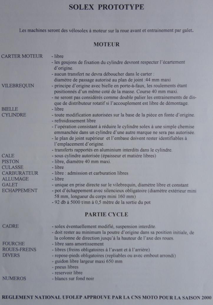

REGLEMT PROTO.jpg (83.83 Kio) Vu 25217 fois
Je retrouve dans mes archives la fiche du réglement PROTO de 2000 qui en fait n'avait pas changé depuis 1994.
On y lit bien au sujet du cylindre :
"le plan de joint supérieur ET l'embase doivent rester identifiables à l'emplacement d'origine"
Si ultérieurement (2008?) le ET n'avait pas été remplacé par OU (pourquoi?) il n'y aurait pas de probléme d'interprétation aujourd'hui.
Vous ne pouvez pas vous imaginer le nombre d'heures passées à l'époque pour soupeser chaque mot du réglement afin qu'il n'y ai pas ensuite de conflits entre les préparateurs!
Parfois un simple mot oublié ou changé peut modifier pas mal de choses..
Ce OU change tout car avec l'embase et plan de joint à leur emplacement d'origine le cylindre avait une hauteur trés peu modifiable et ne pouvait donc pas être fixé autrement que directement sur le carter à 41mm avec éventuellement une petite cale simplement interposée.
Donc impossibilité de faire la transformation qui est l'objet du post de PLM 45 avec le réglement initial.
On peut se poser la question de savoir dans quel but il avait été modifié ultérieurement alors qu'il préservait justement le fameux écartement "41" qui pour les puristes est "l'esprit du Proto" et le différencie des SP.
Amicalement
PS : sans compter que la phrase clef que je cite est tout bonnement suprimée du réglement "pondu" en septembre!

Messagede crusty » 24 Nov 2012, 13:33
Bonne remarque, c'est ce genre d'erreur de recopie qui font qu'il est difficile de dire clairement oui ou non a un préparateur ... et c'est bien dommage.
