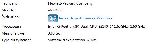

Alors voila, ma belle micro SD 32g class10 c'est de la :furious: , en fait il faut lire entre les lignes 32G et class10 certe, mais pas 24Mo/s de vitesse de lecture et 7M0/s en ecriture, il faut au moins 45Mo/s en lecture et écriture.
Bon , ok, je prend pour moi, je relis gopro magasine, et achète exactement la même carte que l'indique le site:
LA SDisk Extreme 32GB microSDHC (SDSDQXL-032G),
et là ça marche, yahouu, sur la télé je vois les vidéos avec la nouvelle carte.
De suite je monte pour voir ça sur le PC.................. :x rien
Je regarde mon magazine favori, (au dessus de celui d'un grand magasin de bricolage) Gopro&déco et je retourne voir sous le PC.
AAAAAAAAAAAAARRRRRRRRRGGGGGHHHHHHH
par rapport a ce qu'il demande dans Gopro+, mon PC c'est une calculette.
Au minimu: Intel® Core 2 Duo™
Recommandé : Intel Quad Core™ i7 ou plus performant
Et j'ai toujours pas les vidéo du ski
