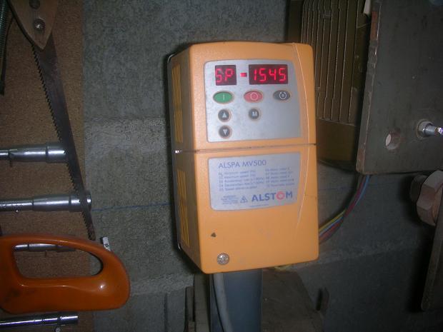

Messagede WiWi_Solex » 18 Jan 2007, 19:06
J'utilise ça à la maison, ça marche bien, et en plus, ça fait variateur de vitesse.
Wilfried.
