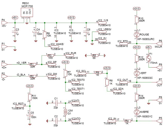

Le microcontroleur MICROCHIP PIC16LF876A est programmé avant soudure avec un bootloader qui permet de programmer toute la memoire du PIC en utilisant le port série du microcontroleur.
Apres chaque reset il scrute le port serie pendant 0,2s, si rien ne se passe il saute au programme d'allumage CDI_MBK.
L'interface de programmation transforme un port USB en port serie , alimente l'allumage en 3V3 et permet également de générer un reset avant d'envoyer la commande de programmation, on peut alors soit changer le programme d'allumage soit changer une ou plusieurs courbe suivant le fichier HEX qu'on envoie.
Tres utile pour les mise a jour, suffit juste d'un PC, pas besoin de programmateur spécial.
Envoie moi un MP si tu veux que je t'envoie toutes les sources et les schémas associés.
Schéma de l'interface USB, USB connecté a la gauche du schéma , allumage a la droite par 5 points:

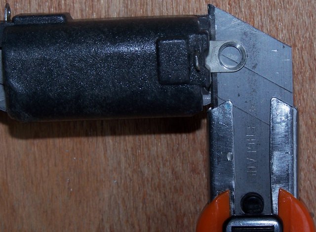

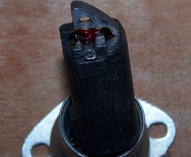

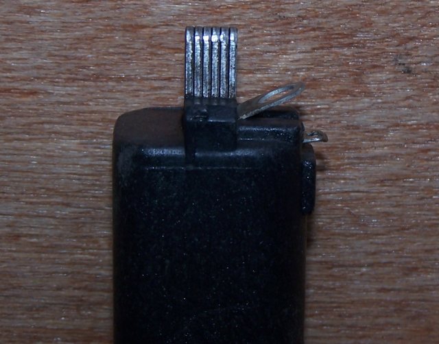

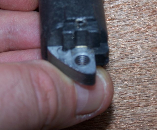

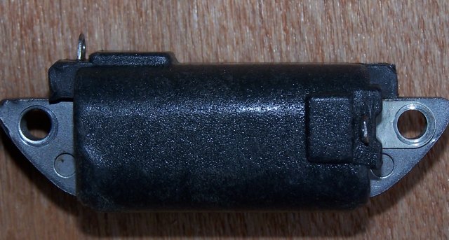

Petites explications pour modifier la bobine de charge MBK necessaire au bon fonctionnement du CDI.
Voila la bobine de charge d'origine:
Voila la cosse de masse a supprimer, glisser un cutter dessous a fond pour bien la decoller:
Plier la cosse en tirant dessus pour l'ecarter de la masse;
Plier a 90° pluis deplier plusieurs elle finit par casser:
Verifier l'isolation de la cosse restante par rapport a la masse et noyer dans de l'ARALDITE prise lente (colorée en rouge pour mieux voir), prechauffer la bobine au four thermostat 1 pour que la colle s'infiltre mieux et laisser au four 10 mm thermostat 1:
