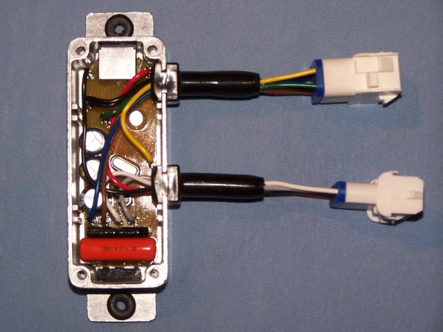

J'ai dissocié les boitiers allumage et chargeur mais le projet tiens toujours, photos du chargeur validé d'ici 3-4 semaines.

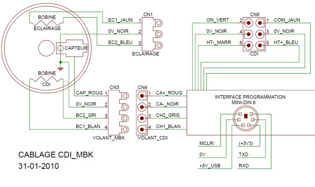

Faut modifier le cablage de l'allumage MORYAMA pour sortie les 2 bornes de la bobine.
Quand je fais moi meme la modification je rajoute un connecteur supplémentaire qui permet de revenir en allumage MORYAMA standard.

Messagede riritrep » 31 Jan 2010, 21:01
Voici le schéma de cablage du volant MBK avec les 2 bornes de la bobine de charge du CDI (et aussi les 2 bornes de la bobine d'éclairage pour plus tard sur un connecteur 3 points).
Un connecteur 4 points entre volant et CDI et un autre connecteur 6 points HE15 étanche entre CDI et commutateur, coupe circuit ON et bobine HT.

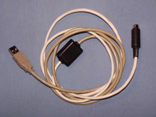

Et l'interface de programmation USB:

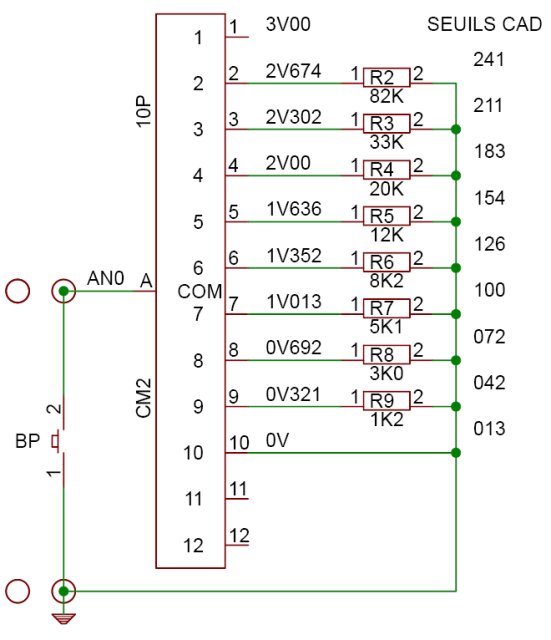

Messagede riritrep » 01 Fév 2010, 19:32
Et le schéma du commutateur de courbe qui genere une tension variable en commutant diverses resistances a la masse (resistance de 10K vers le +3V dans le boitier CDI), en version étanche y en a pour 21€ de boitier et composants.
Peut etre remplacé par un inverseur 3 positions (ou un BP simple) pour selectionner 3 courbes (ou 2) uniquement , la 1 pour l'inserseur au repos et 2 des autres courbes en mettant les resitances choisies ci dessous:
