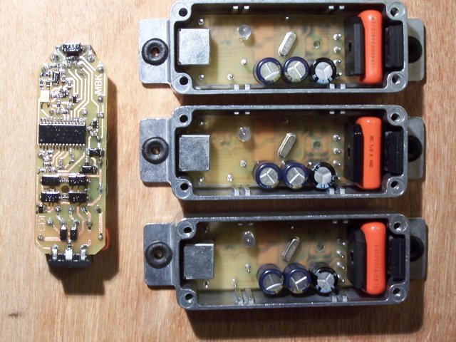

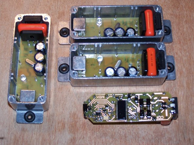

photo de l ensemble des boitier, allumage modifier etc ...

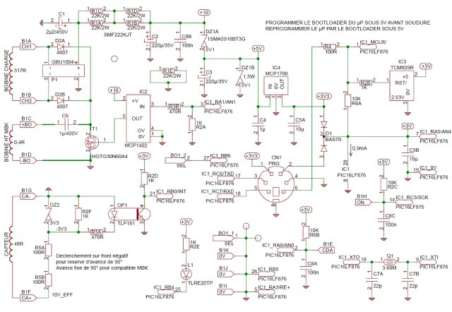

Messagede riritrep » 24 Jan 2010, 21:10
voila le schéma définitif de la présérie de 5 avant la série.
Légère modification pour corriger des coupures au dela de 12000 tr/mn:
Reste les boitiers a percer et le cablage a faire, les premiers partiront peut etre samedi prochain.
Autre modification, le logiciel de fonctionnement du CDI (ainsi que les 10 courbes) est entièrement télechargeable depuis un PC par la connection USB pour les mises a jour.

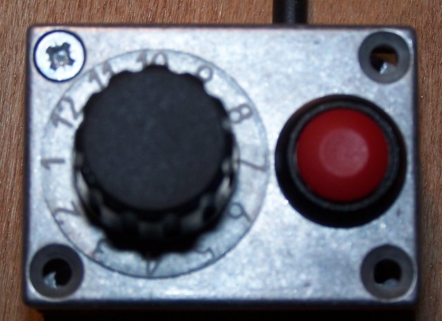

Le boitier de selection des 10 courbes avec un bouton poussoir de rappel de la courbe 10 (cirette...):

Messagede riritrep » 24 Jan 2010, 22:09
r4gt kanotix a écrit:salut RIRITREP , le volant magnetic me semble leger pour exploiter l inertie , avec ta modif , tu pense que l on peut obtenir un meilleurs gain que le 90 w variable ducati !
a +
L'étincelle a une forte energie : 1µF sous 300V et la courbe d'avance est celle qu'on veut a adapter au mieux a son moteur...

Messagede riritrep » 24 Jan 2010, 22:58
Le bouton poussoir est cablé en parallèle sur le commutateur de courbe.
quelque soit la courbe choisi par le commutateur on passe sur la courbe 10 tant que le poussoir est appuyé.
Ce boitier commutateur se cable par 2 fils.
L'allumage a aussi bien sur une entrée pour coupe circuit a mettre a la masse pour autoriser le fonctionnement (idem PVL)
