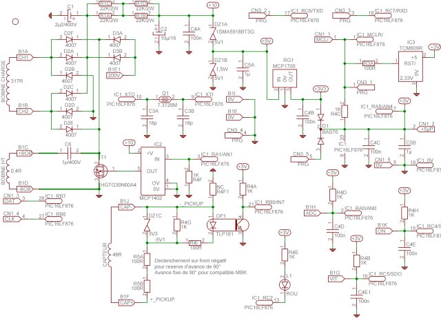

Apres quelques hésitations et quelques tests le calage sera identique au MBK51 origine (1,5mm ou 20° avant PMH),mais comme j'utilise les impulsions négatives émises par le capteur MBK, le point de déclenchement et donc d'avance maximale sera 90° avant le point d'allumage MBK soit 110° avant PMH.
Il est ainsi possible de programmer une courbe d'avance fixe identique par exemple au MBK origine.
Le calage étant identique un connecteur spécial supplementaire permet de raccorder l'allumage (avec le cablage modifié) sur un CDI MBK origine.

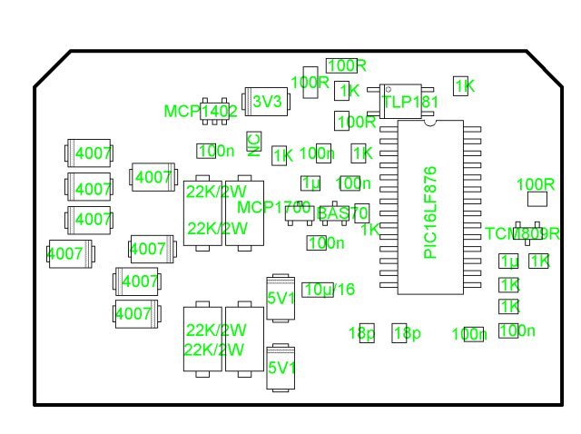

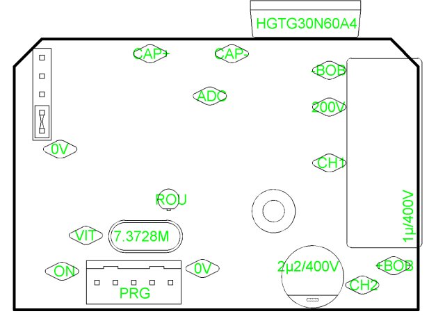

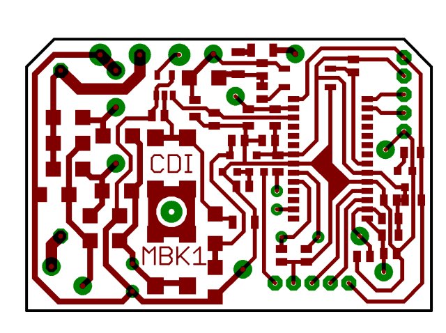

Apres une semaine a 8000tr/mn sur le banc, la carte electronique est validée, allumage de 500 a 16000 tr/mn.
Schéma electronique:
Composants dessous:
Composants dessus:
Typon dessous:
