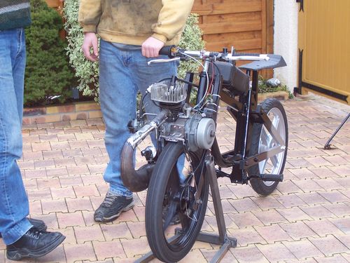

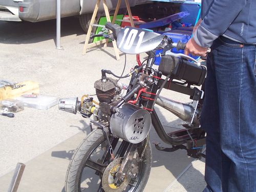

Le forme de ma pièce est un peu bizarre mais le principe de se prendre sur la pompe à essence et la vis du cable est pas trop mal.
Moi j'avais percé les taraudage de la pompe de part en part pour pouvoir serrer plus fort. Et à la fin j'avais comblé les vides avec de la resine.
Pour ce qui est des berceaux les gens qui en utilisent mettent aussi de la résine dans le carter car le premier but de la résine est de renforcer le carter au niveau du logement de roulement.
Sur le moteur en photo y a que les renforts à copier le reste c'est un peu bricole mais ça m'a permis de débuter. :win:
Pour revenir à ton carter le truc qui a tendance à se foirer souvent c'est les filetages des goujons moteurs. Fais gaffe c'est super chiant. Les filets rapportés et tout.
Voilà une image du support plus simple mais monté sans verin (je croyais encore au papa noel :lol: )
La version évoluée avec le vérin
Pas simple mais efficasse, c'est quand même mieux de mettre le verin au milieu que sur les côtés.Image
Sur toutes c'est photos je suis avec carter d'origine à la fin de la course en question mon carter était félé mais bon tu peux toujours finir et j'ai mis 2 ans avant de le casser donc.....t'as un peu de temps.(Ca me fait repenser foguy avec qui j'étais allé gouter un peu violemment le bitume cette fois là :mrgreen: :crasy:tout tordu le solex
