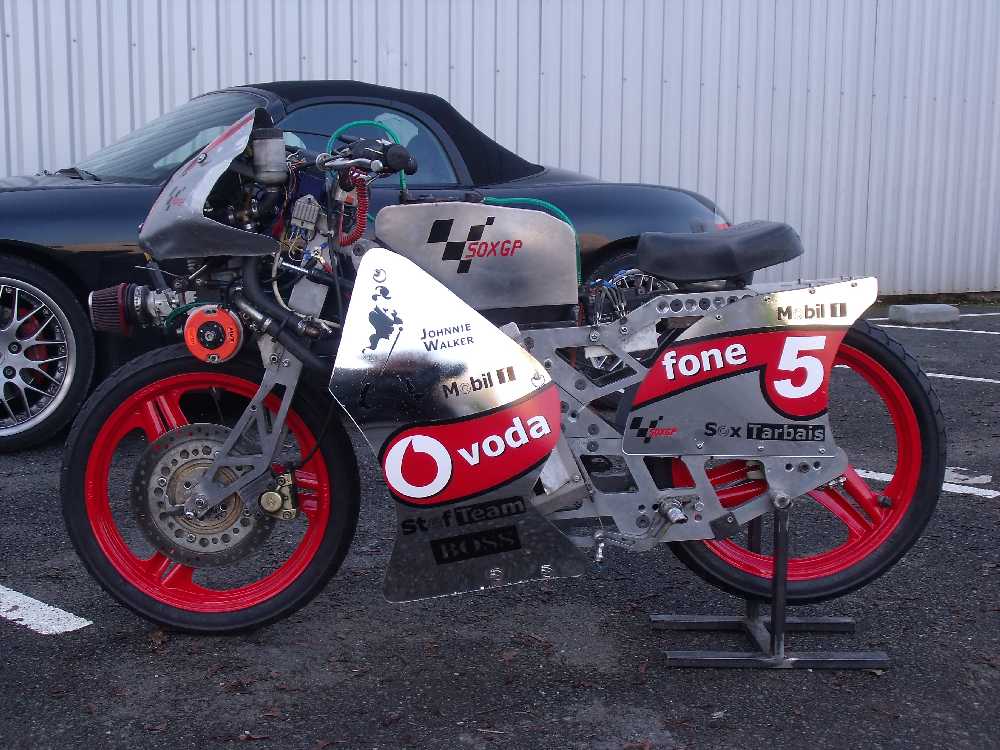

StefTeam a écrit:Pour 2012, t'auras qu'à essayer de copier le petit dernier de la famille
TROP BEAU :clap: :acclam: :acclam: , il n'est pas fait pour moi celui là :lol:
c'est le cadre de l'année dernière ?
Super boulot pour la recherche de design !

SOLEXGUMP a écrit:c'est le cadre de l'année dernière ?
Oui, il n'y a cette année qu'une évo moteur qui sera testée dès que les t°C seront positives.

Pas fan du cadre alu, mais alors le réservoir...gé-nial... :clap:
Il roulera où celui-là?

Messagede Lulu » 02 Fév 2012, 13:45
C'est très beau mais ça pèse combien ? Parce que là y'a de la matière :shock:
Un tubulaire en acier n'aurait-il pas été aussi rigide à poids égal, et bien moins coûteux ?

tres beau boulot !!! je suis admiratif moi aussi je suis curieux de connaitre le poids ????

Re: Solex caréné sur les champs
Messagede GGTURBO » 02 Fév 2012, 14:20
Je ne sait pas ce qu'en pense Steph mais étant sur un gros projet de partie cycle en alu, je pense pouvoir dire qu'a rigidité sensiblement égale un cadre acier ou alu pèse en gros le même poids. Comparé à mon ancienne partie cycle, j'ai pu prévoir des choses qui auraient rajoutées pas mal de poids sur mon cadre acier. En gros, l'alu m'a permis de passer d'un cadre assez classique à quelque chose de plus "innovant" (pépé pourra confirmer) sans pour autant prendre du poids (au final le tout devrait faire 50-55kg).
Par contre, coté prix, c'est clair qu'il n'y a pas photo, l'acier est bien moins chère. Mais dans mon cas, le cadre ne me coute rien vu que je le fait à mon boulo et que mon boss finance le tout donc j'ai sauté sur l'occasion.

Messagede StefTeam » 02 Fév 2012, 17:16
momoy a écrit:tu as pas retenté les allumage a rotor externe?
Non trop fragiles...
Mon sox devrait faire le midi py, une bonne partie du TGO, les 2 24 heures, LFG et le national.
Pour ce qui est du poids, on est revenu en arrière. un solex trop léger tient pas la route et saute de bosses en bosses.
Un bon compromis semble être 60-65 kgs et c'est le poids de la bête.
On est parti sur l'alu car cela permet un assemblage vissé, les soudures des châssis sans suspensions comme les nôtres finissent toujours par criquer sans compter les déformations à la réalisation.
Et puis pour fixer un truc nouveau, un trou taraudé et basta !
Ce châssis a déja fait un an et malgré un nombre de gamelles non négligeable, il n'a jamais bougé de nulle part.
