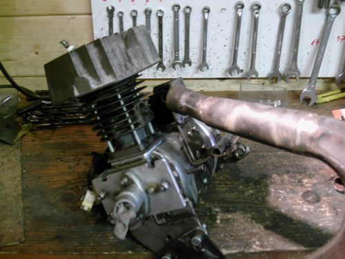

Messagede babacool27 » 04 Mar 2008, 21:13
Il a encore beaucoup à apprendre, mais j'ai l'impression qu'il aprend vite et qu'il sait se servir de ses 10 doigts.
Mais fait gaffe,j'ai été jeté un coup d'oeil sur crazy, y'en a pas mal qui te disent bcp de bêtises :cry: .
Et si tu veut, je te filerais mon adresse msn pou que tu ais un bon moteur de promo(je prendrais du temps pour bien tout t'expliquer) :wink: ...et surtout,hésite pas à venir sur les courses ou on te donnera pleins de bon conseils 8)
Et aussi,cherche dans les anciens topics,il y a bcp d'expliquations sur les questions que tu te pose comme comment ergoter un piston(important) aussi,très important comment renforcer le carter d'origine(très important en promo), comment est fixé le galet sur le vilo...etc
Et au fait, il faut virer l'embrayage, ensuite,pour les pistons d'origine,moi on ma toujours conseillé de garder la jupe; j'en ai vu des essais sur des pistons dont la jupe avait été coupés...et bah c'est pas beau; donc selon tes schemas le 4 et aussi, laisser 2 segments et les ergotter.
Et la culasse;au lieu de t'amuser(je n'ai rien contre lol) mais fait en plusieurs avec de différents squish et taux de compressions :wink:
Mais moi je trouve que tu débute pas mal,et si tu as des questions, pose les plutot là que sur crazymoto :wink:

Messagede remi89 » 05 Mar 2008, 09:39
Merci beaucoup pour vos réponses et vos encouragements, c'est sympa !!
Je me demandais justement si les ailettes rajoutées sur la culasse étaient nécessaires. J'ai fait ça parsque j'en avais viré autours des vis pour l'adaptation, mieu vaut trop que pas assez...
Pour les ergots du piston il en faut ? Parsque sur le mien j'en ai pas...
Pour mon piston je penserais à en trouver un second pour faire des essais, mais il faut d'abord que je fiabilise tout ça et que ça roule mieu (meilleur ralenti, pas de trous après la bourre...).
Sinon l'embrayage je l'ai déja viré, il était plein de graisse j'ai pas réussi à le nettoyer. Donc j'ai mis mon galet en prise directe sur le vilo, et ça a l'air de bien fonctionner.
Au niveau du renfort du carter, il faudra que j'y pense, et que je regarde les produits proposés dans les magasins vers chez moi (je vous demanderais conseil avec des photos des pots et leurs spécificités).
Merci pour votre aide !!!

Messagede remi89 » 10 Mar 2008, 12:33
Est-ce que je peux percer deux trous en M6 dans mon carter au niveau de la cavité du galet pour fixer mon vérin ?
Merci d'avance.
remi89
Messages: 241
Inscription: 31 Jan 2008, 07:54
Localisation: Auxerre, yonne 89
1962 Promotion Cyl. Origine Air 3 Tr
Messagede guiguisolex » 10 Mar 2008, 15:15
Voilà comment j'ai fait c'est un peu bidouille concept mais ça tient.
Je me suis pris sur les 4 vis de la pompe a essence et le trou de le vis qui sert à fixer le cable d'allumage sur l'origine. J'ai rajouté un mega bout de feraille un max de bricole...
Pour ce qui est de faire 2 tous dans le carter si tu peux evites dejà qu'il est pas super costaud mais bon si t'as pas le choix.....
family team 101 Super Proto
SOLEX CLUB TARBAIS
guiguisolex
Messages: 1947
Localisation: Annecy
Messagede granjoie » 10 Mar 2008, 15:16
Dans la mesure du possible, evite de fragiliser le carter d'origine qui est déja bien assez merdique comme ça......
Nous avant on fixer le carter sur un berceau acier et toutes les pattes etaient prises sur ce berceau= aucune contrainte de force (cirette ou tension moteur) sur le carter
:clap: :arrow: pas de casse.....
