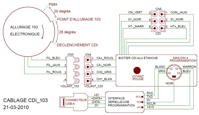

Les test sont positifs avec un allumage 103 electronique avec volant modifié petit cone pour passer sur mon banc electrique.
Le boitier CDI est le meme que pour MBK, uniquement les parametres du logiciel PC (dans INI1016.TXT) sont a changer pour adapter le point de calage différent:
On peut garder le calage origine 103 car le CDI declenche sur le front montant de la partie métallique du volant soit 28 degrés avant le point d'allumage 103 lui meme 20 degrés avant le PMH, on peut donc créer des courbes comme on veut a partir de 48 degrés avant le PMH, suffisant pour toutes les courbes efficases connues a ce jour.

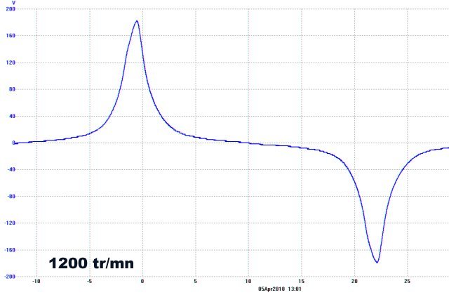

Messagede riritrep » 05 Avr 2010, 14:42
Les tests avec un stator/rotor PVL analogique sont négatifs.

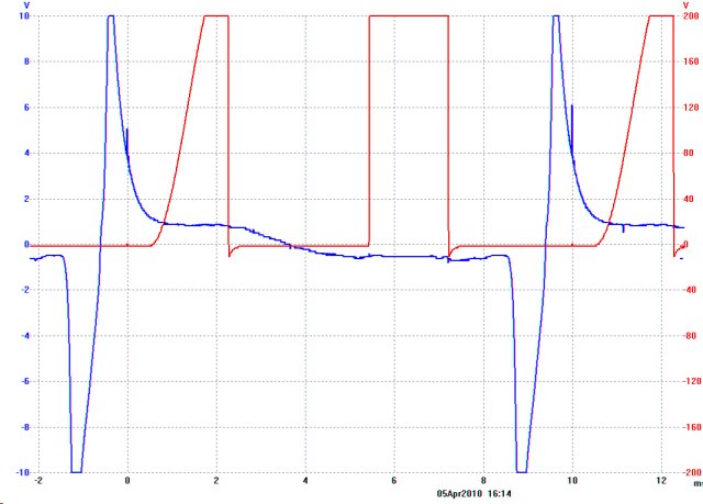

Voici la forme de la tension générée a vide par PVL ( 1 fil ppar rapport a l'autre):
Le déclenchement au passage par 1,5V choisi pour MBK et 103 n'est pas fiable car la pente étant tres faible la position du point varie beaucoup.
La bobine PVL semble declencher quand la tension sur la grosse cosse atteint 80V (chaque fil par rapport a la masse):
J'ai essayé le declenchement a 62V mais le point n'est pas stable non plus donc j'abandonne pour cette année le developpement sur le PVL analogique

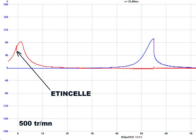

Messagede riritrep » 05 Avr 2010, 20:54

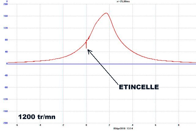

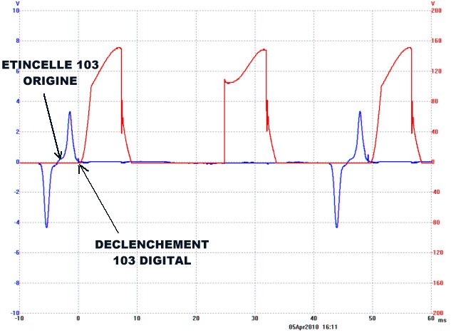

Voici les courbes du signal du capteur en bleu et de la tension de charge du CDI digital en rouge sur 103 (2 impulsions de charge par tour a conditions de garder toutes les masses magnetiques du stator) relevées a 1200 tr/mn:
et a 6000tr/mn:

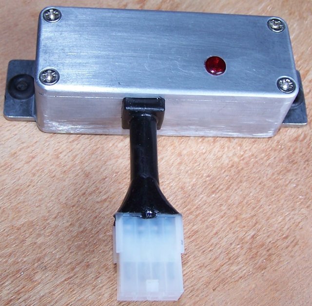

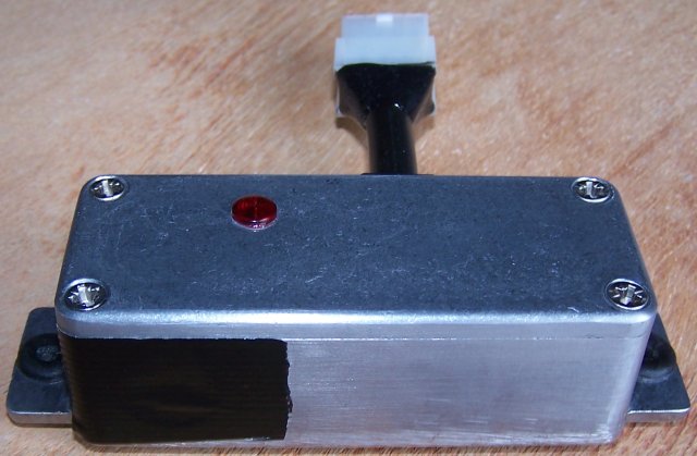

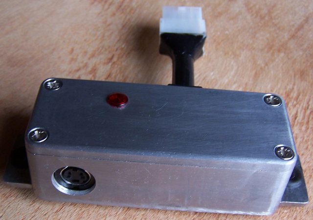

Messagede riritrep » 15 Aoû 2010, 16:06
Voici le boitier CDI pour MBK ou 103 (sans modification du calage) avec 10 courbes:
Le connecteur de reprogrammation des courbes (et de l'allumage pour basculer entre un coupe circuit NO genre MBK ou un coupe circuit NF genre PVL):

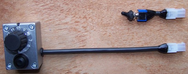

Le commutateur 10 courbes et le commutateur 2 courbes ( courbe 1 ou courbe 10):

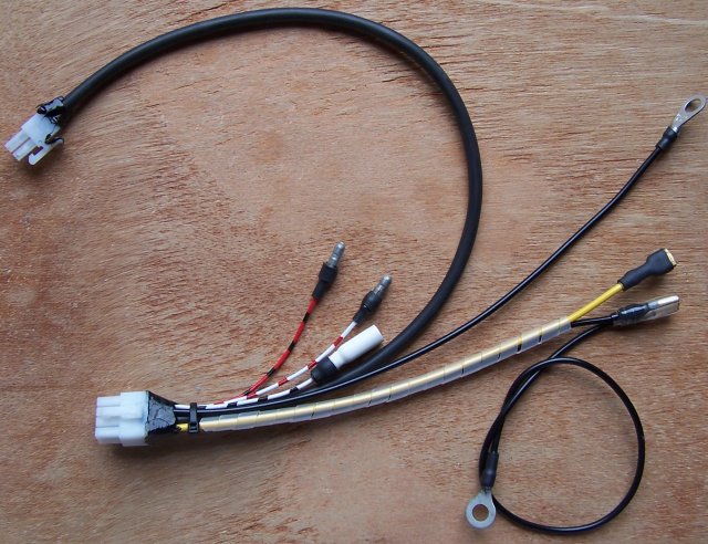

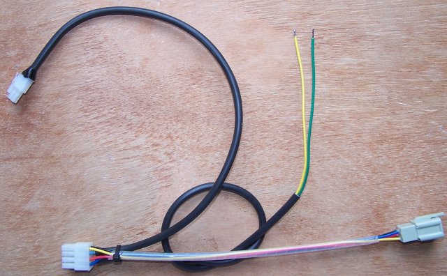

Le faisceau compatible 103 fil jaune et fil vert pour le coupe circuit (le connecteur 103 est un moulage d'un vrai connecteur de CDI de 103 donc de qualité moyenne a remplacer aprés les premiers tests):
Le faisceau compatible MBK51 avec de vrais connecteurs , les cosses de la bobine HT sont 2 cosses de 6,3mm (alors que d'origine c'est une de 6,3 et une de 5,8mm) pour pouvoir monter aussi des bobines HT compatibles qui sont toujours en cosse de 6,3mm (le sens de connection de la bobine HT est sans importance:
