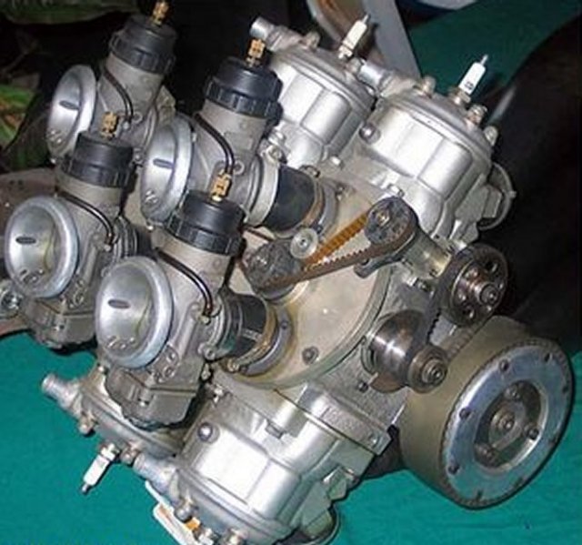

riritrep a écrit:Image
Woaow
Mais sur quoi il peut bien se monter ? Un ULM ?
Avec des pots il doit faire 50 ou 60 chevaux ce truc ?!

Messagede Victor » 30 Nov 2009, 18:16
Woaow
Un moteur de 500 Grand prix?

Messagede riritrep » 30 Nov 2009, 18:23
Moteur de side 500 de GP d'une époque révolue.

Messagede Lulu » 30 Nov 2009, 18:24
Ah ok ils font pas 50cc les cylindres... (en plus)
Messages: 2298
Messagede solex166 » 30 Nov 2009, 18:54
4 cylindres de 125 développant chacun 35 à 45 chevaux, ça nous donne entre 140 et 180 chevaux, et non pas 50 :lol:

Messagede Pilote85 » 30 Nov 2009, 19:54
c'est exceptionnel de voir un 2 temps avec une courroie de distribution ! :mrgreen:
