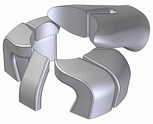

Messagede riritrep » 13 Oct 2006, 16:03
riritrep
Messages: 1385
Modéliser avec quoi ?
Messagede Polo » 18 Oct 2006, 18:42
ils sont modéliser avec quoi comme logiciel tes superbes transferts 3D.
Transferts de quel cylindre ?
Je prévoie de me fabriquer un cylindre alors je commence à me renseigner !
Polo.

2003 SP-Prototype Cyl. Peugeot Liquide 3 Tr
Messagede Seb21-PST team » 18 Oct 2006, 18:57
Oui, c claire qu'ils sont beaux ces transferts :clap: ....encore faut-il pouvoir les usiner tel que le dessin et là c pas gagné a part l'entré et la sortie.
:P
J'aime bien aussi ceux en pate à modeler. :roll:

Messagede riritrep » 18 Oct 2006, 19:59
Honda 125 RS GP
riritrep
Messages: 1385
Messagede jul ensorsolex » 18 Oct 2006, 20:25
c bien ce qui me semblait :wink:

Messagede MAXISCOOT » 18 Oct 2006, 22:59
Seb21-PST team a écrit:Oui, c claire qu'ils sont beaux ces transferts :clap: ....encore faut-il pouvoir les usiner tel que le dessin et là c pas gagné a part l'entré et la sortie.
:P
ca ne s'usine pas, faut faire un moule
