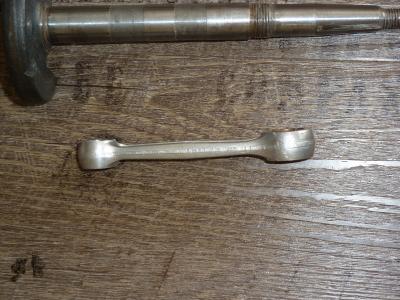

En regardant de plus près le lot de bielle et vilo que j'ai acheté je suis tombé sur une belle inconnue heuuu une bielle inconnue.
Pas de numéro d'inscrit dessus, une seule bague bronze en pied de bielle et rien en tete, et une forme particulière regardez plutot non pas le chien de mickey mais la bielle.. :mrgreen:
Par la même occasion d'ou vient le vilo d'un 1700 mais c'est la première fois que j'en vois un avec un "V" taillé dans la masselote
:merci: pour vos éclairage

Messagede SOLEXGUMP » 08 Juin 2015, 09:39
C'est une bielle de 330
Re: BIELLE 2200 booster en 3800
Messagede TKST2010 » 09 Juin 2015, 10:12
:merci: David
Et du coup ce vilo avec un "V" il a une nationalité?...
