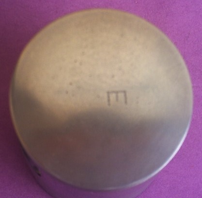

:salut: à tous
J'ai remarqué sur mon dernier piston aprés demontage qu'il y'avais une dizaine de petits points style tète d'epingle comme des petits coups de poiteau a peine visible a l'oeil,je comprime pas beaucoup pourtant si quelqu'un sait d'ou ça peut venir :merci:

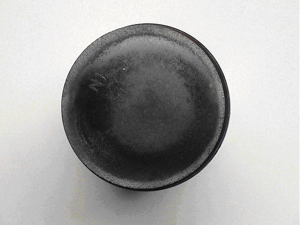

Messagede Invité » 17 Aoû 2006, 08:36
Si ca ressemble a ca c'est du a la detonation
Invité
Messagede Wable » 17 Aoû 2006, 08:43
Pour avoir de la 100LL à l'aerodrome du coin, il faut déclarer la consommation annuelle aux douanes pour en payer les taxes annuellement aussi. Ce qui fait que le prix du litre est proche de 2 Euros. Il n'y a qu'avec une attestation des douanes qu'il est possible d'en acheter.
Pour revenir à ce que tu vois sur ton piston, si c'était dû à la détonation tu ne verrais pas seulement des pigmentations sur la calotte de priston. Si tu détonnais l'autocombusqtion provoquerait une attaque de la calotte dû à la fusion de l'alu qui constitue le piston. Et vu les paramètres moteur que tu as, tu n'as rien à craindre. Si tu détonnais en solex, ton manneton ne ferait 30 minutes. Avec du SP95, pour détonner il faut un voulume de culasse proche de 3cm³ pour un diagramme d'echappement proche de 200°(pour le calcul du rapport volumétrique ;-)) ).
En championnat de France cc à boite, sur notre officielle Bidalot on est passé de 2.7cm³ avec de 130 de taux d'octane à 3.1 cm³ avec de la SP95.
Donc regarde ailleurs pour ces problèmes de pigmentation.
Si tu veux un diagnostic plus precis, poste une photo de la calotte du piston en question et du plot de culasse qui a fonctionné avec.
Thierry

Messagede TSR16 » 17 Aoû 2006, 08:57
En vois pas grand chose mais en regardant de prés des points style tete d'épingle,peut etre un problème de filtre je suis en cornet ou un problème de filtre a essence je n'en mets pas j'en ai parlé avec un copain qui fait de la prepa karting qui m'as dis peut etre le front de flamme pas bon mais bon je penses pas qu'il est un rapport :?

Vu la photo, ce n'est pas de la détonation. Utilise un filtre à air plus performant ou une boite à air.
Comme dit Stéphane, vaut mieux rester dans la légalité vu les obstacles à franchir pour avoir de la 100LL. Mais là de toute façon tu peux rester en SP95, pas de soucis ! Et puis ton piston est encore très utilisables malgrè les les petits impacts qu'il y a sur sa calotte.
Thierry

Messagede Phil » 17 Aoû 2006, 09:28
Au vu de ton piston, je pense manifestement à un un corps étrangé qui a marqué la calote. As-tu vérifié l' état de ta culasse? Vu la calote de ton piston et sa couleur, ta carbu est bien, inutile de passer au 100ll ou de metter de l' aditif: on roule au sp95 avec une bonne huile(elf) sans additif, on prend dans les 14000trs en course, et pas de souçis de détonation ou d' auto-allumage.
phil, vieux passionné!

Messagede WiWi_Solex » 17 Aoû 2006, 09:57
Pour la calotte du piston, je pense aussi à des saloperies qui sont venues marteler la tete du piston, sans doute a cause d'un mauvais filtre.
