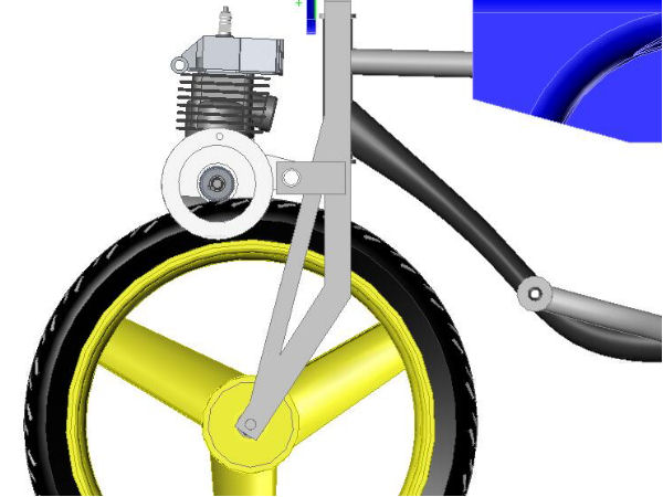

Merci de vos réponses. Vous pensez koi de mon angle moteur ? Qu'est-ce que je dois modifier ?

Patouille a écrit:Merci de vos réponses. Vous pensez koi de mon angle moteur ? Qu'est-ce que je dois modifier ?
Pour moi, c'est pas bon il faut que ton axe de vilo soit en dessous de ton axe de fixation du moteur.
De telle sorte que l'angle (axe de roue)-(vilo)-(axe de fixation moteur) soit superieur à 90° comme ça le moteur a tendance à vouloir descendre naturellement dans le pneu.
