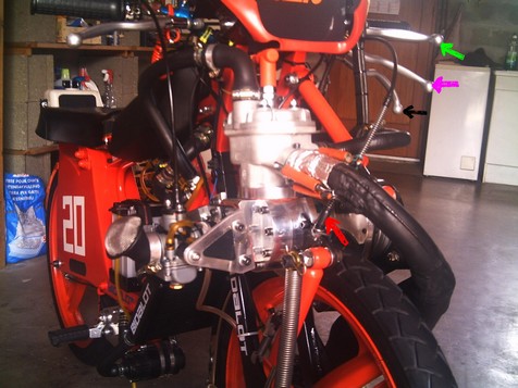

Moi j'ai fais au plus simple donc:
flèche verte frein arrière
flèche rose cirette sert à lever le moteur
flèche noir anticirette sert à plaquer le moteur
flèche rouge systéme anticirette trés simple une gaine un cable un ressort et deux serres cable.
En pratique la cirette sert à être tout de suite dans les tours et l'anticirette sert à contrecarrer le patinage qui se produit justement en sortie de virage trés serré là ou ça patine le plus aprés quand c'est elancé on touche plus a rien c'est l'angle moteur qui permet d'avoir le minimum de perte car l'anticirette c'est bien mais si t'es tous le temps dessus les roulements moteurs n'aiment pas

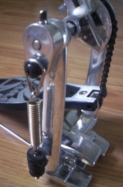

Messagede Invité » 14 Juil 2006, 01:22
Sur la pedale de grosse caisse d'une batterie il y a un systeme pour regler la resistance de la batte au moment de la frappe , le systeme est assez ingénieux , il est composé d'une molette qui est reglable + le ressort qui fait office de resistance le tout monté sur des petits roulements.
je voulais savoir si certain avaient deja utilisé ce systeme que je trouve pas mal du tout
je mettrai des photos en ligne du mécanisme pour que ca soit plus explicite .

Messagede Patouille » 14 Juil 2006, 10:57
Voila Matt je le fais pour toi Image

Messagede Mac Galet-R » 18 Juil 2006, 19:10
J'ai un système similaire à celui de l'invité, sauf que je n'ai pas d'amortisseur.
La cirette est en vert et l'anti-cirette en rouge.
L'avantage de ce système est que tu peux suivre l'usure de ton pneu et régler la tension de ton ressort moteur comme tu le souhaites, avec une seule molette. Un autre avantage est que tu peux "débrayé" complètement ton moteur, comme sur les origines. C'est pratique qd tu tombes en panne et que tu reviens à pied. Tu n'as pas à tenir la cirette pendant que tu pousses. Mais bon, il vaut mieux pas tomber en panne !
Par contre, j'ai rencontré un problème qui m'a obligé à neutraliser l'anti-cirette. Ce sont les ressorts de ma rotule d'échappement qui ont tendance à tirer le moteur vers le bas. Du coup, lorsque j'actionne la cirette, le ressort de mon anti-cirette s'écrase un peu, ce qui réduit la course de ma cirette. J'ai bien essayé de tendre plus mon ressort d'anti-cirette, mais rien à faire. Ou alors, il faut appuyer comme un cheval sur la poignée. Il faudrait peut-être que j'essaie avec une pédale, mais après j'ai peur pour le cable.
