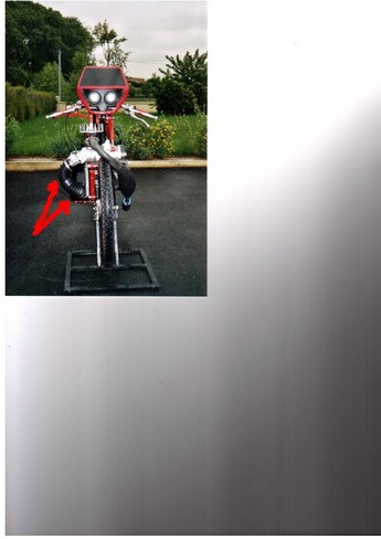

je suis a la la recherche d'un flexible entre carbu et boite a air comme on peut en voir sur certains cyclos.
c pour raccorder sur une sortie de carbu en diametre 60.
je sais pas du tout ou trouver ca. jai regarde chez les different fabriquants de pieces adaptables cyclo mais jai rien trouvé pour le moment, ni boite a air ni flexible...

moi je bidouillais un flexible de tuyau d'aspirateur et ma fois sa marchais pas mal :wink:

Moi, on m'a conseillé un soufflet de fourche de cross

Va voire dans un magasin style Weldom et tu demande de la gaine d'aspiration et il en existe en diam 50 c'est solide et très flexible.

Dom54 a écrit:Moi, on m'a conseillé un soufflet de fourche de cross
oui c'est la solution la plus courante.
soufflet fourche de 500 cross,ou gros endurro

http://www.power-tuning.fr/fr/moteur/filtre_air_admission_direct/p16500855.html
riritrep
Messages: 1385
Messagede foguy » 06 Juil 2006, 20:16
oui c bien çà!!!
m'enfin avec le port çà douille un poil. :evil:
foguy
Messages: 1840
Localisation: partout
Messagede ctotoff » 06 Juil 2006, 20:25
ben c'est bien la meme gaine que j'avais achete chez Weldom mais a 7.5€ le metre :!: :!: :!:

Messagede jul ensorsolex » 06 Juil 2006, 20:32
