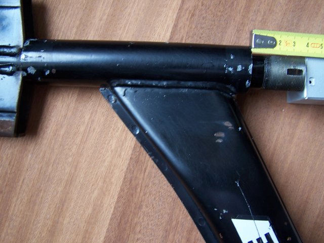

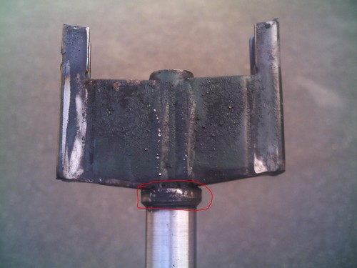

Salut
Peut on enlevé la bague entouré en rouge ou fait elle partie du té de fourche , quelle type de roulement montait vous dessus,j'ai envie de mettre du roulement conique mais j'ai pas envie de couper le cadre donc je suis preneur de toutes idées :acclam:

Messagede Thierry » 03 Juil 2006, 19:59
Tu peux effectivement enlever cette bague (qui supporte les billes du roulement) pour le changer s'il est abimé (c'est souvent le cas) ou alors le remplacer effectivement par un montage de roulement conique

Messagede TSR16 » 03 Juil 2006, 20:36
Tu l'as deja enlevé car c'est soudé sur le té :?:

Messagede jul ensorsolex » 03 Juil 2006, 20:57
ca fait un moment ke je l'ai fait mais il me semble que ca s'enleve pas trop mal! c pas juste emmanche?

Messagede ctotoff » 03 Juil 2006, 21:19
ben olivier je ne sais pas si tous les te de fourche sont identique mais je l'ai déja enlevé sans trop de soucis, il n'etait pas soudé.

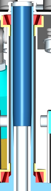

Messagede riritrep » 04 Juil 2006, 09:43
Cadre et T standard , coupelles support roulement epaisseur 2,5mm:

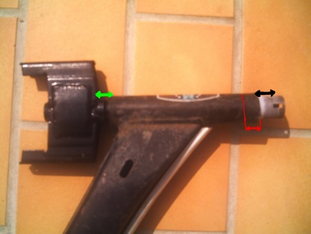

Messagede TSR16 » 04 Juil 2006, 11:07
Ton montage m'intéresse mais y'a un truc que je pige pas.
En montant un roulement conique en bas de 12 en epaisseur plus l'epaisseur de la bague de 2,5 ça donne le positionnement de la photo fléche verte.Distance 14,5mm.
En montant un roulement conique en haut epaisseur 11 mm plus l'epaisseur de la bague ça donne le positionnement de la fleche noir.Direct sur le filetage :?
J'ai l'impression que pour un tel montage y'a obligation de recouper la colonne fleche rouge :?:

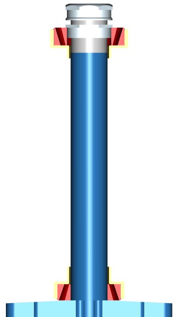

Messagede riritrep » 04 Juil 2006, 13:51
Montage amelioré avec roulement de 30 en haut et celui de 25 en bas , un ecrou de té repris au tour fait entretoise entre le filetage du té et la bague intérieure du roulement:

Messagede TSR16 » 04 Juil 2006, 16:47
:merci: beaucoup Riritrep j'opte pour cette solution ça va me permettre de monter des roulements côniques sans tout modifier :D sans vouloir abuser si t'as une adresse où je peux commander les roulements je suis preneur :acclam:
