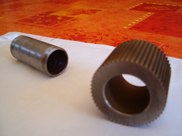

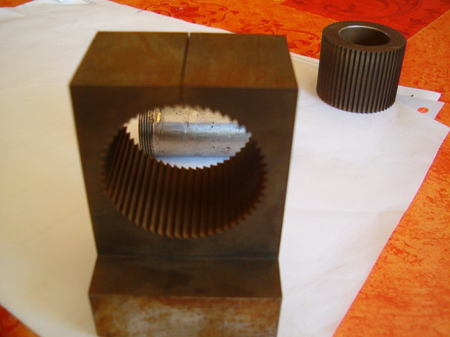

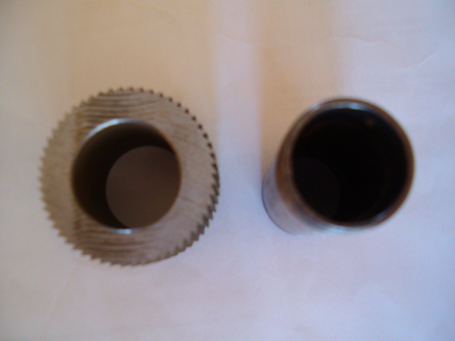

Messagede warsolex » 13 Juil 2006, 11:29
voici qqs photos du galet.ImageImageImage
