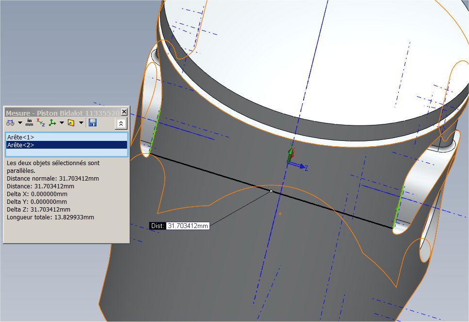

est ce qu'un possesseur de piston Bidalot moulé pourrais me dire la distance entre les 2 trou au dessus des axes de piston du coté de l'échappement pour savoir si je peux monter ça ou non dans un future cylindre ... (mesure prise au compas, pas a la corde, c'est plus simple pour tout le monde)
Autre question, la position de l'ergot, a combien de mm il se situe a partir du centre du transfert arrière?

j'ai le piston, mais je vois pas ce que tu demande,
Un petit dessin pour ta demande c'est possible ?

au dessus de l'axe du piston il y a des ouvertures sur le piston moulé bidalot, j'aurais voulu connaitre la largeur dispo pour faire passer l'échappement entre ses 2 ouvertures ...

Messagede riritrep » 18 Avr 2013, 17:36
Largeur piston BIDALOT 11335520.jpg (85.22 Kio) Vu 6570 fois

T'est un ange!! ba il va etre tant que j'arrete si je veux monter ça ...
