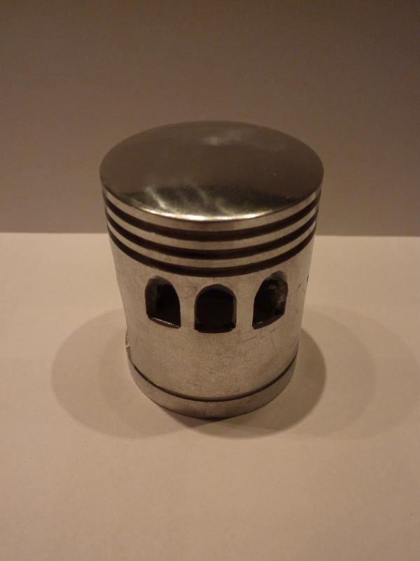

Ca y est il est prêt :mrgreen:
piston rns 2013..JPG (25.87 Kio) Vu 12448 fois
Re: préparation piston RNS
MessagePosté: 05 Avr 2013, 21:21
de SOLEXGUMP
Super propre, :clap:
MessagePosté: 06 Avr 2013, 11:32
de TKST2010
:merci: :mrgreen: :mrgreen:
MessagePosté: 06 Avr 2013, 20:21
de shadocs
on veut voir les latéraux !
