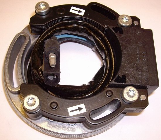

fais nous une photo de ton stator

Et bien vous aviez raison ! mon repère est décalé de 180 deg. et pourtant il n'y aucune indication sur mon stator ! j'ai calé de l'autre coté et ca roule. ce soir je pourrais dormir.

quand tu tourne ta roue pour aller en marche avant tu doit dépasser ton repere avant d'arriver au PMH, j'ai l'impression qu'il y a confusion ...

de beniche37
ba si regarde tu as les deux repere un marque par la fleche en haut de ta photo et un en bas a 180°du premier!!

de Mac Galet-R
J'ai eu le même problème que toi et j'ai poussé un moment :( car je croyais être sûr d'utiliser le bon repère. Mais après un contrôle à lampe strobo, je me suis aperçu que non.
On m'avait dit que le repère à utiliser était celui qui était après la bobine du stator dans le sens où je faisais tourner l'allumage. Mais en réalité, c'est valable pour le PVL digitaux, mais pour les analogiques, c'est la règle inverse.
