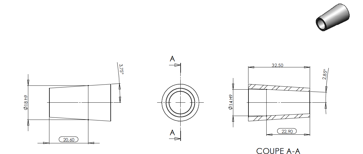

cone pvl derbi.png (42.38 Kio) Vu 14611 fois
de rien petit bizounours :mrgreen: c'est le cone extérieur, l'intérieur correspond au cone solex ( c'est le plan du cone d'adaptation)

et le cône solex c'est le même angle?

Ce que j'ai en tête c'est une conicité de 1:10 soit un demi-angle de 5.71° pour les vilos Solex et MBK51.

Je me permet de rectifier, la conicité est bien de 1:10 mais ça correspond à l'angle totale sot 2.86° pour le demi-angle et cette pente est valable pour les cônes 103, 51 et solex. Seul les diamètres sont différents.

crusty, va sur la droite de l'image, tu auras l'angle pour le vilo solex

ah merde, je me fait tjrs avoir!!! je trouvai bizzard aussi que ton plan soit incomplet ...
je clique sur la photo pour l'agrandir mais ca squize une partie ... arrrf

Un cone derbi/AM6/Minarelli scooter et Peugeot 103 c'est une conicité de 1:5 soit 11,42° d'angle total et 5.71° de demi angle.

sur et certain, enfin les allumages vendu par wilfried sont bien pour derbi non?
c'est les cones que j'ai sur le promo et c'est ajusté vraiment au poil

Je confirme ce que j'ai dit en apportant une précision, la pente de 1:10 concerne les cônes 103 "rupteur" (gros cône).
Pour la conicité de 1:5 je confirme ce que tu dit pour Derbi et AM6, par contre pour 103 ça doit concerner les cônes "électronique" (petit cône).
J'ai aussi un petit doute sur la pente extérieure de ton cône adrien car je pensais que les cône PVL était à 1:5 mais je n'ai pas eu l'occasion d'en fabriquer donc pas vérifier. De toute façon il y a surement plusieurs version chez PVL car il y a même des rotors brut avec un alésage cylindrique à réusiner.
