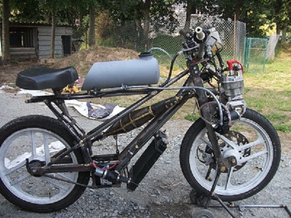

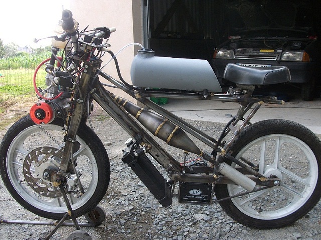

salut a tous voila mon premier sp.1ans et demi de taf,je me suis beaucoup inspire de photo sur le site.c'est mon premier sp accompagne de ses premiers soucis.
mise en route impecable ,ralenti un peu fort je le baisse bon sur la bequille il tourne bien.
je vais sur la route et la cata il demarre mais avance pas,il n'accelere pas comme si il se noyais.je pense que la carburation n'est pas bien regle du tout.j'ai besoin de vos conseil pour commencer par le commencement et pas m'enbrouyer dans mes reglages.
bas moteur tabouret
hm doppler
allumage mvt calage 0.35
carbu 28 pwk gicleur principal 130
pot maison
clapet adige
